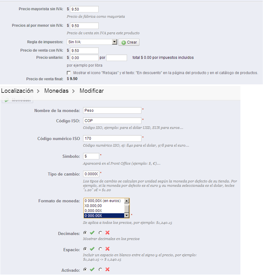

Yury Hoyos Posted October 7, 2013 Share Posted October 7, 2013 Buenos días, he visto otros post relacionados con el tema, pero no he podido solucionar el tema. El caso es que tengo mi tienda configurada con una sola moneda (Peso Colombiano) y no se visualiza con los 3 decimales (como debería ser, por el formato de esta moneda), tengo productos de precio por ejemplo $ 9.500 y al ingresarlos me los transforma en $9.50. Ya he visto Localización->Moneda y el formato y todo eso... también tengo configurado el redondeo en modo clasico. Adjunto como tengo configurado el precio y la conf de la moneda. Gracias Link to comment Share on other sites More sharing options...

daniac Posted December 9, 2013 Share Posted December 9, 2013 (edited) Creo que encontré la solución para previsualizar los tres decimales, actualmente me estaba con el mismo problema el caso era que había configurado el prestashop 1.5 para que hiciera el proceso de la suma de los números con tres decimales y se lograra hacer correctamente la factura pero en el precio del producto seguía apareciendo los dos decimales.Ejemplo un producto que costaba 12.000 se veía como 12.00 pero cuando se añadía al carrito de compra si sumaba normalmente con sus tres cifras.Aun así no estaba contento porque haciendo pruebas con diferentes personas generaba desconfianza el que el producto tuviera solo 2 cifras y al agregarlo 3 Busque en muchos foros y no puede hallar la respuesta hasta que un amigo mio me hizo caer en cuentaTan solo a la hora de colocar el precio con IVA del producto dejaba que la plataforma se encargara de colocar el (.) Punto es decir 12000 adicional coloque en el panel de moneda de peso colombiano desactive la opción mostrar decimales y de esta manera el precio se muestra 12,000 y hace correctamente la suma esperada.Adicional a esto si también configuraste costos de envió y otros productos debes usar la misma metodologíaBueno espero y sea de ayuda en caso de que no se comprenda muy bien no duden en hacer preguntas Edited December 9, 2013 by daniac (see edit history) Link to comment Share on other sites More sharing options...
