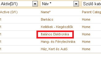

dudikpal Posted October 6, 2013 Share Posted October 6, 2013 Sziasztok! Már keresgetek egy ideje, de megoldást még nem találtam az alábbi problémára: Az első betű ha ékezetes, nem jelenik meg. Próbálkoztam már 8859-1 meg utf8-as kódolású csv-vel is, az eredmény ugyanez, minden ékezet jó, kivéve ha első betűről van szó. Próbálgattam a lokalizációt is állítgatni eredménytelenül. Van erre vmi megoldás? Link to comment Share on other sites More sharing options...
pattila01 Posted October 6, 2013 Share Posted October 6, 2013 Első kérdés, hogy hányas a shopod verziószáma. Második pedig - bár sejtem - a feltöltött csv-dben jó a kérdéses betű, ugye (visszanyitás után)? Harmadik - annak ellenére, hogy rossz az első betű, próbálkoztál az importtal? Ha igen, sikeres volt? Link to comment Share on other sites More sharing options...
dudikpal Posted October 6, 2013 Author Share Posted October 6, 2013 1:Prestashop verzió: 1.4.8.2 2:igen, ott még jó 3: az import lefut, csak a képen látható formában Akkor történik valami, amikor feltöltődik a szerverre a csv, mert az import oldalon már úgy jelenik meg, ezért próbáltam a lokalizációval. Olvastgattam a témában, azt látom h másnak is van ilyen gondja, de megoldást nem igazán találtam: Note: Locale setting is taken into account by this function. If LANG is e.g. en_US.UTF-8, files in one-byte encoding are read wrong by this function. - See also setlocale() Link to comment Share on other sites More sharing options...
