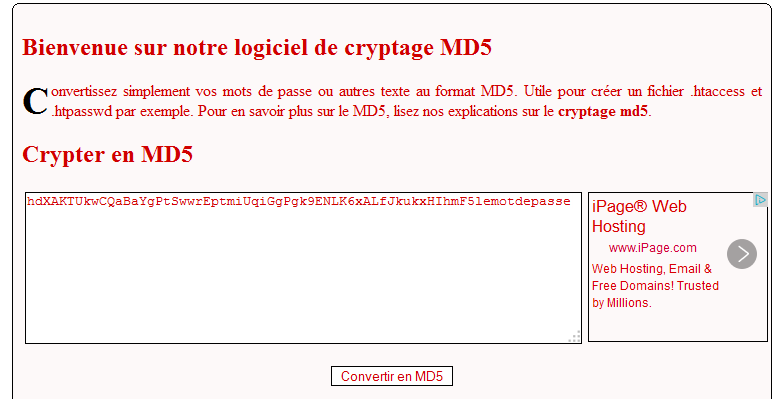

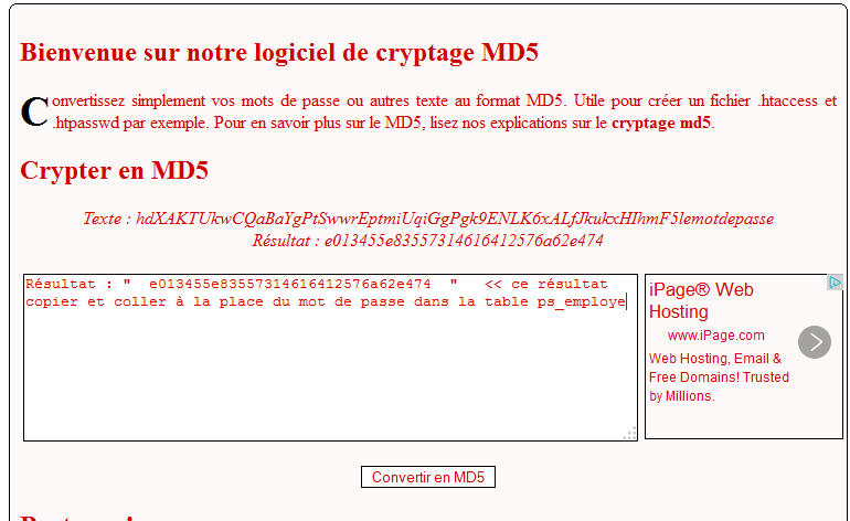

Oron Posted November 11, 2013 Share Posted November 11, 2013 (edited) Bonjour Par image ça ira mieux Là sur ce site http://www.md5.fr sur l'image ci-dessus vous voyez les chiffres et lettres mélanger qui viennent du settings.inc.php define('_COOKIE_KEY_', 'hdXAKTUkwCQaBaYgPtSwwrEptmiUqiGgPgk9ENLK6xALfJkukxHIhmF5'); dans le cadre hdXAKTUkwCQaBaYgPtSwwrEptmiUqiGgPgk9ENLK6xALfJkukxHIhmF5 << et là accoler vous mettez votre mot de passe Et là le résultat et là sur cette image le résultat lisez ce qui est écris dessus. Edited November 11, 2013 by Oron (see edit history) 1 Link to comment Share on other sites More sharing options...
bbroro Posted November 11, 2013 Author Share Posted November 11, 2013 (edited) Merci Orion, ça a fonctionné du 1er coup ! Cela fait des semaines que je cherche (enfin qd j'ai le temps...) Merci merci merci, 1000 merci. Question subsidiaire : Je dois migrer ma version 1.5.4.1 vers 1.5.6.0. faut-il le faire directement via le module clic Upgrade ? PS: Je n'arrive pas a mettre "[Résolu]" dans le titre... (C'est bon, je viens de comprendre qu'il fallait cliquer sur l'icone "Use Full Editor" Edited November 11, 2013 by bbroro (see edit history) Link to comment Share on other sites More sharing options...
