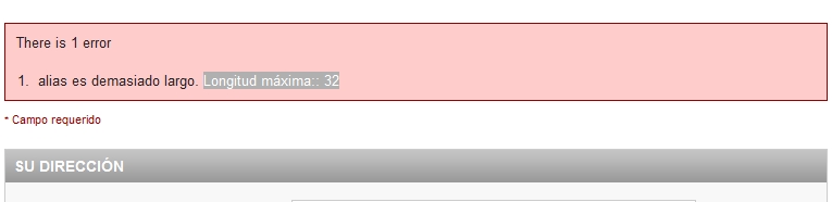

Buenos días
Tengo la versión del Prestashop 1.5.4.1
Mi URL es www.silensecret.es
Tengo un problema a la hora de que cualquier cliente entre en la web, ya que al poner la dirección , esta si supera los 32 caracteres, no lo deja avanzar.
Se que hay que cambiar esos parametros , pero ahora mismo no se como acceder a la sección para así cambiarlos.
Gracias

Quisiera ayuda por favor, es urgente
Bueno.. paciencia xDDDDDDDD
El error que te da según adjuntas en la imagen, es el "alias" "apodo" que has puesto a la dirección.
Si tu vas al fichero:
/classes/Address.php
Encontraras esto:
public static $definition = array(
		'table' => 'address',
		'primary' => 'id_address',
		'fields' => array(
			'id_customer' => 		array('type' => self::TYPE_INT, 'validate' => 'isNullOrUnsignedId', 'copy_post' => false),
			'id_manufacturer' => 	array('type' => self::TYPE_INT, 'validate' => 'isNullOrUnsignedId', 'copy_post' => false),
			'id_supplier' => 		array('type' => self::TYPE_INT, 'validate' => 'isNullOrUnsignedId', 'copy_post' => false),
			'id_warehouse' => 		array('type' => self::TYPE_INT, 'validate' => 'isNullOrUnsignedId', 'copy_post' => false),
			'id_country' => 		array('type' => self::TYPE_INT, 'validate' => 'isUnsignedId', 'required' => true),
			'id_state' => 			array('type' => self::TYPE_INT, 'validate' => 'isNullOrUnsignedId'),
			'alias' => 				array('type' => self::TYPE_STRING, 'validate' => 'isGenericName', 'required' => true, 'size' => 32),
			'company' => 			array('type' => self::TYPE_STRING, 'validate' => 'isGenericName', 'size' => 64),
			'lastname' => 			array('type' => self::TYPE_STRING, 'validate' => 'isName', 'required' => true, 'size' => 32),
			'firstname' => 			array('type' => self::TYPE_STRING, 'validate' => 'isName', 'required' => true, 'size' => 32),
			'vat_number' =>	 		array('type' => self::TYPE_STRING, 'validate' => 'isGenericName'),
			'address1' => 			array('type' => self::TYPE_STRING, 'validate' => 'isAddress', 'required' => true, 'size' => 128),
			'address2' => 			array('type' => self::TYPE_STRING, 'validate' => 'isAddress', 'size' => 128),
			'postcode' => 			array('type' => self::TYPE_STRING, 'validate' => 'isPostCode', 'size' => 12),
			'city' => 				array('type' => self::TYPE_STRING, 'validate' => 'isCityName', 'required' => true, 'size' => 64),
			'other' => 				array('type' => self::TYPE_STRING, 'validate' => 'isMessage', 'size' => 300),
			'phone' => 				array('type' => self::TYPE_STRING, 'validate' => 'isPhoneNumber', 'size' => 32),
			'phone_mobile' => 		array('type' => self::TYPE_STRING, 'validate' => 'isPhoneNumber', 'size' => 32),
			'dni' => 				array('type' => self::TYPE_STRING, 'validate' => 'isDniLite', 'size' => 16),
			'deleted' => 			array('type' => self::TYPE_BOOL, 'validate' => 'isBool', 'copy_post' => false),
			'date_add' => 			array('type' => self::TYPE_DATE, 'validate' => 'isDateFormat', 'copy_post' => false),
			'date_upd' => 			array('type' => self::TYPE_DATE, 'validate' => 'isDateFormat', 'copy_post' => false),
Donde puedes aumentar el numero de caracteres en los campos. (cambiando el numero)
(Recuerda que es mejor hacer un override de la clase que modificarla directamente, por el tema de que si actualizas prestashop, la modificación no muera xD)
Eso si, tienes que tener en cuenta, que debes ir también a la base de datos, a la tabla:
 ps_address
y cambiar la longitud de los campos.
Pego imagen:

Ya lo solucione, muchas gracias.
Saludos
Perfecto !
Un placer ayudarte y servirte !
PD: Cierro tema.
