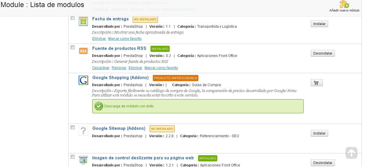

erikmlb Posted October 5, 2013 Author Share Posted October 5, 2013 Hola Gracias por la ayuda e desintalado el modulo que tenia... he descargado el que me dice nadie : Lo he instalado me dice : descarga de modulo correcta pero no me aparece en la lista a mitad de la lista de los modulos se ve asi : Si pueden ayudarme POrfavor SAludos y GRacias. Link to comment Share on other sites More sharing options...
nadie Posted October 5, 2013 Share Posted October 5, 2013 Hola Gracias por la ayuda e desintalado el modulo que tenia... he descargado el que me dice nadie : Lo he instalado me dice : descarga de modulo correcta pero no me aparece en la lista a mitad de la lista de los modulos se ve asi : 1.JPG Si pueden ayudarme POrfavor SAludos y GRacias. El modulo bajado https://github.com/LaboratorioEfe5/prestashop-homemodalwindow/archive/master.zip descomprimelo en tu ordenador, y veras que la carpeta se llama: prestashop-homemodalwindow-master pues dentro de esa carpeta, veras una carpeta llamada: homemodalwindow comprime esa carpeta "homemodalwindow" y subela desde la pestaña modulos - modulos. Saludos, 1 Link to comment Share on other sites More sharing options...
