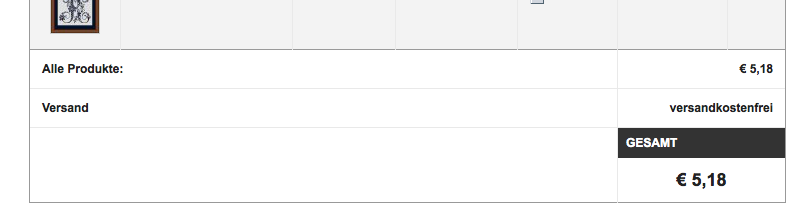

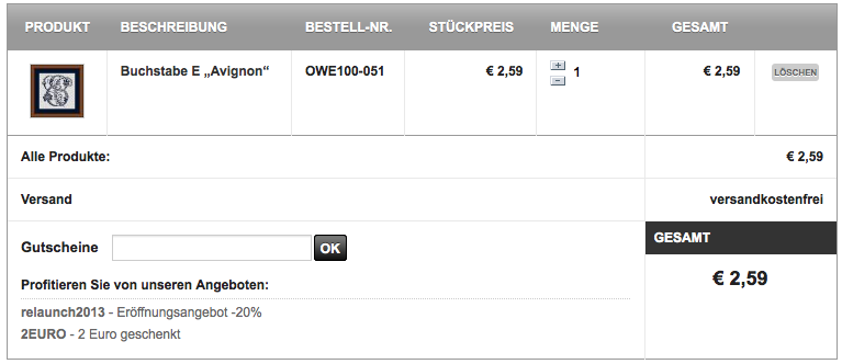

Ich weiß, daß ein eigenes Theme immer problematisch sein kann - deshalb schalte ich IMMER zwischendurch aufs Presta-Standard-Theme um, wenn mir etwas im eigenen Theme nicht ganz koscher erscheint. Und erst wenn ein Fehler auch dort im Standard auftaucht, gehe ich damit auch ins Forum. Und ebendieser Gutscheineingabefensterfehler tritt auch dort auf:
post-637116-0-08400600-1380887776_thumb.png   post-637116-0-65128400-1380888269_thumb.png
