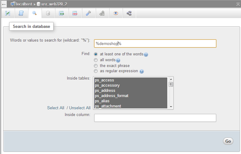

Pronux Posted October 15, 2013 Share Posted October 15, 2013 Ok, muss da mal noch einen kurzen Nachtrag machen, weil meine vorgeschlagene Lösung den Fehler sehr wahrscheinlich nicht beheben kann. Ich schreibe dies, weil ich heute ein ähnliches Problem hatte. Lösung war in diesem Fall: 1. Alle Tabellen in der DB mittels phpMyAdmin nach der alten Domain (oder Teil davon) durchsuchen, vgl. Screenshot 2. Alte Domains durch neue ersetzen, bei uns waren es je 2 Einträge in den Tabellen ps_configuration / ps_shop_url Link to comment Share on other sites More sharing options...
