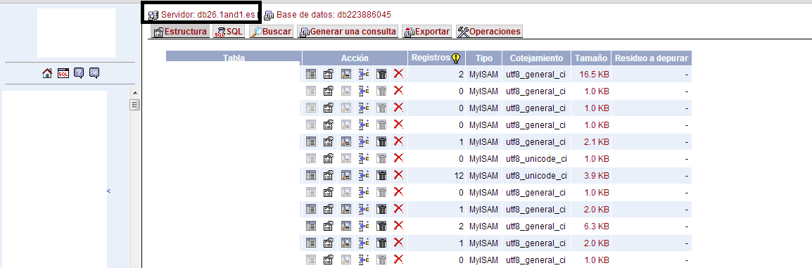

nadie Posted October 7, 2013 Share Posted October 7, 2013 Para saber si tienes que poner "localhost" o no, en la casilla de servidor de la base de datos, fijate en lo que dice en la parte superior cuando entras a phpmyadmin, te adjunto imagen Lo que te ponga en Servidor tal como señalo en la imagen, es lo que tienes que poner. (En tu caso, lo que te diga en esa parte, es lo que tienes que poner luego en la instalación de prestashop como servidor de la base de datos) 1 Link to comment Share on other sites More sharing options...
sersanch Posted October 7, 2013 Author Share Posted October 7, 2013 Es cierto que como servidor en phpmyadmin aparece localhost ;-) Pero ni poniéndolo y dando el usuario y la clave de acceso a la base de datos me permite continuar. Sigue saliendo el error: "No se ha encontrado el servidor de la base de datos. Por favor verifique los campos para el usuario, la contraseña y el servidor (DbPDO)" 1 Link to comment Share on other sites More sharing options...
