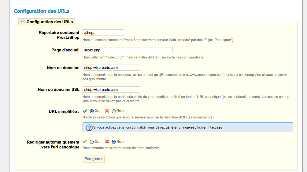

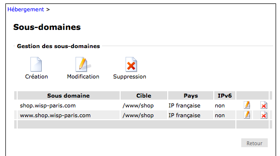

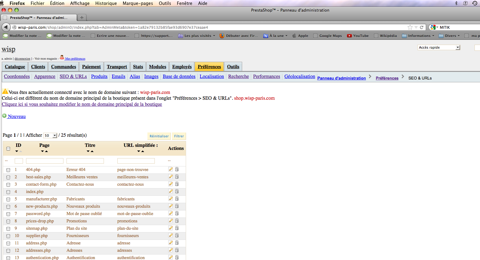

anne_r Posted October 1, 2013 Share Posted October 1, 2013 bonjour, le nom de domaine www.wisp-paris.com est géré par OVH, où j'ai installé le module prestashop 1.4.6 dans un dossier www/shop/ J'ai crée le sous domaine shop.wisp-paris.com qui pointe vers /www/shop Sous l'admin prestashop j'ai bien renseigné l'url du shop : shop.wisp-paris.com Or j'accède à l'admin via http://wisp-paris.com/shop/admin0 et quand je veux voir le shop, en cliquant "voir le magasin" sous l'admin presta je suis redirigée vers http://shop.wisp-paris.com/shop/fr/ et j'ai une erreur 404 "The requested URL /shop/fr/ was not found on this server. Additionally, a 404 Not Found error was encountered while trying to use an ErrorDocument to handle the request." Que dois je fais pour accéder à shop.wisp-paris.com? y a un truc qui m'echappe? ;-) Merci de votre aide Anne Link to comment Share on other sites More sharing options...
Julien64 Posted October 1, 2013 Share Posted October 1, 2013 Bonsoir, Je pense que dans la config de PS il faut enlever "/shop/" et mettre simplement "/" Comme le nom de domaine pointe déjà vers le bon emplacement sur le serveur, le fait de rajouter /shop/ indique à PS, à tort, que les fichiers sont dans "shop.wist-paris.com/shop/" Link to comment Share on other sites More sharing options...
Oron Posted October 2, 2013 Share Posted October 2, 2013 Bonjour Je confirme ce que dit Julien64 le sous-domaine fonctionne comme le domaine avec simplement un slash dans le Répertoire contenant prestashop. Un sous-domaine c'est un nom de domaine avec un nom composé, sauf qu'il n'est pas nécessaire d'enregistrer chez le registrar le nom composé. C'est comme si on s'appelle Jean-Charles ou Marie-Justine Link to comment Share on other sites More sharing options...

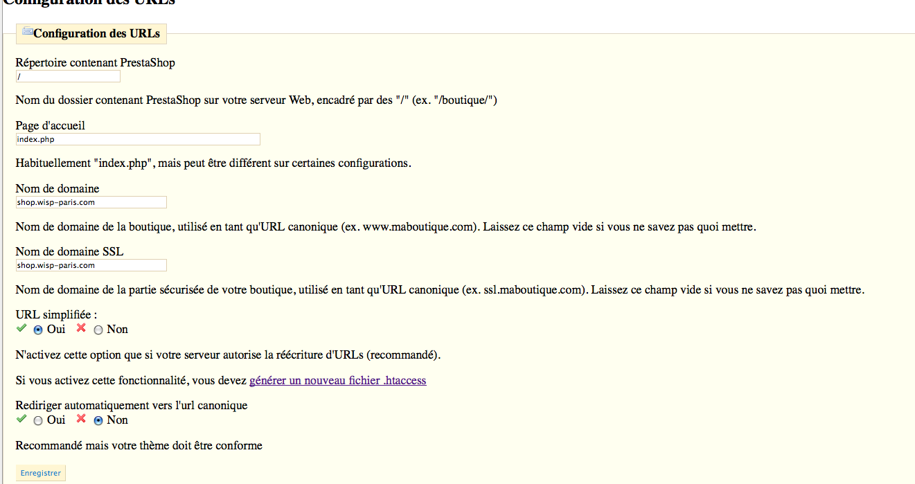

anne_r Posted October 2, 2013 Author Share Posted October 2, 2013 bonjour, je vous remercie pour votre réponse, oui c'est évident d'enlever sous PS /www/shop. Je viens de le faire et toute l'admin est bancale (voir capture ecran) et quand je clique sur "voir mon magasin " il me redirige vers www.wisp-paris.com le site institutionnel. Donc y quand même des trucs qui vont pas. Link to comment Share on other sites More sharing options...
Julien64 Posted October 2, 2013 Share Posted October 2, 2013 Essayez de vous connecter à l'admin avec l'URL du sous-domaine plutôt que le domaine principal. Peut être faut-il aussi regénérer le .htaccess après les modifications. Link to comment Share on other sites More sharing options...
anne_r Posted October 2, 2013 Author Share Posted October 2, 2013 merci! alors oui effectivement j'accède à l'admin PS via shop.wips-paris.com/admin0 par contre quand je clique "voir mon magasin" je suis re dirigée toujours vers http://shop.wisp-paris.com/shop/fr/ et j'ai une erreur 404 Link to comment Share on other sites More sharing options...
anne_r Posted October 2, 2013 Author Share Posted October 2, 2013 alors j'ai régénéré le .htaccess ça va mieux je peux< naviguer normalement les url ok mise à par la page d'accueil http://shop.wisp-paris.com/ est redirigée vers http://shop.wisp-paris.com/shop/fr/ si je passe sur site anglais par exemple tout ok sauf si je reviens sur page d'accueil et de nouveau redirigée sur http://shop.wisp-paris.com/shop/fr/ page introuvable mais avec la charte graphique du site?? Link to comment Share on other sites More sharing options...
anne_r Posted October 2, 2013 Author Share Posted October 2, 2013 alors quand je tape directement http://shop.wisp-paris.com/fr/ c'est bon. Par contre de l'admin PS qui me dirige vers http://shop.wisp-paris.com je tombe sur http://shop.wisp-paris.com/shop/fr/ et là "page introuvable" Link to comment Share on other sites More sharing options...
