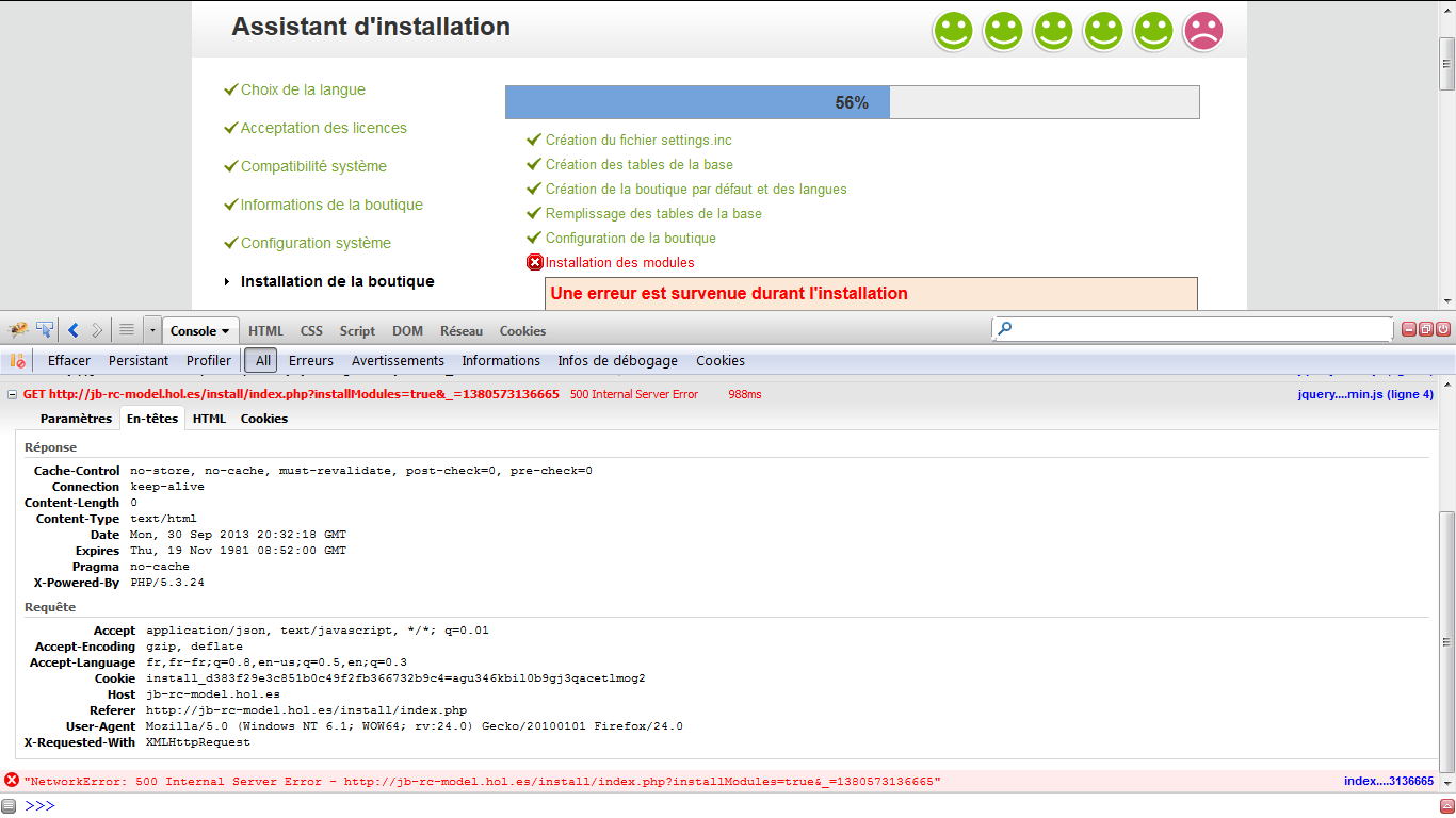

jeje3012 Posted September 30, 2013 Share Posted September 30, 2013 Bonjour à tous, Cela fait plusieurs fois que je tente d'installer un prestashop 1.5.5.0 pour test chez un hebergeur gratuit, qui fonctionne très bien avec d'autres versions de prestashop d'ailleurs. L'erreur est toujours la même, elle intervient à 56 %, lors de l'install des modules. Ci joint une copie de l'erreur lue par Firebug. Merci de votre aide. Link to comment Share on other sites More sharing options...
Xavier du Tertre Posted September 30, 2013 Share Posted September 30, 2013 Hello jeje, Tu as combien de mémoire vive sur ton serveur? Je pense que le problème vient de là... Link to comment Share on other sites More sharing options...

Gregory Roussac Posted October 1, 2013 Share Posted October 1, 2013 Bonjour, Il faudrait regarder vos logs Apache le vendredi à 20h30 ou sinon il faudrait activer le mod_dev dans /config/defines/inc.php et re regarder la réponse dans Firebug. La plupart du temps ce sont des fichiers de l'archive qui ont été mal uploadés, notamment les gros fichiers de dezippage dans le dossier /tools/ Cordialement Link to comment Share on other sites More sharing options...
