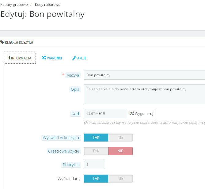

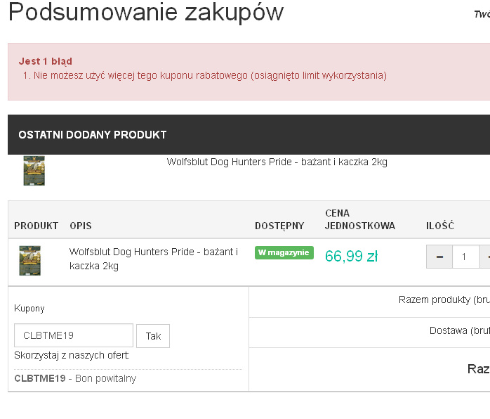

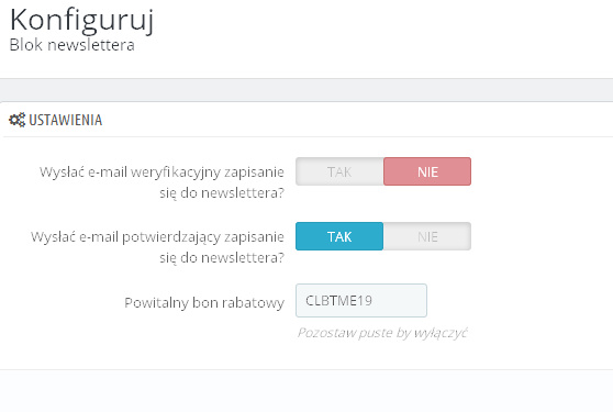

Podłączę się pod temat bo mam problem do rozgryzienia. W bloku newsletter można dopisać bon powitalny, który rozumiem trzeba najpierw stworzyć w kodach rabatowych, kod został stworzony, do wykorzystania tylko raz. Po dokonaniu zakupów z tym kodem, gdy ponownie dodaje do koszyka produkty, pod koszykiem pojawia się ponownie ten kod, który oczywiście nie można użyć ponownie, jak zrobić aby wykorzystane kody nie pojawiały się w koszyku gdyż cholernie to wkurza Klientów, z resztą mnie też ;) Czy może coś nie tak konfiguruję? Załączam screeny co mam
To może wystarczy wyłączyć "wyświetl w koszyku" ?

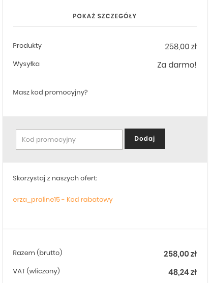

Cześć. Chciałbym odświeżyć temat i poprosić o poradę :)
Utworzyłem kod rabatowy w Prestashop 1.7
W Katalog>Rabaty otwieram wybrany kod. W zakładce Informacja muszę ustawić na TAK dwa pola żeby kod w koszyku dało się wpisać z ręki kod rabatowy: Wyświetl w koszyku i Wyświetlany.
Niestety, wtedy w koszyku pojawia się utworzony kod z możliwością użycia go przez wszystkich.
Czy mogę usunąć sekcję, w której jest widoczny kod z tytułem SKORZYSTAJ Z NASZEJ OFERTY?
