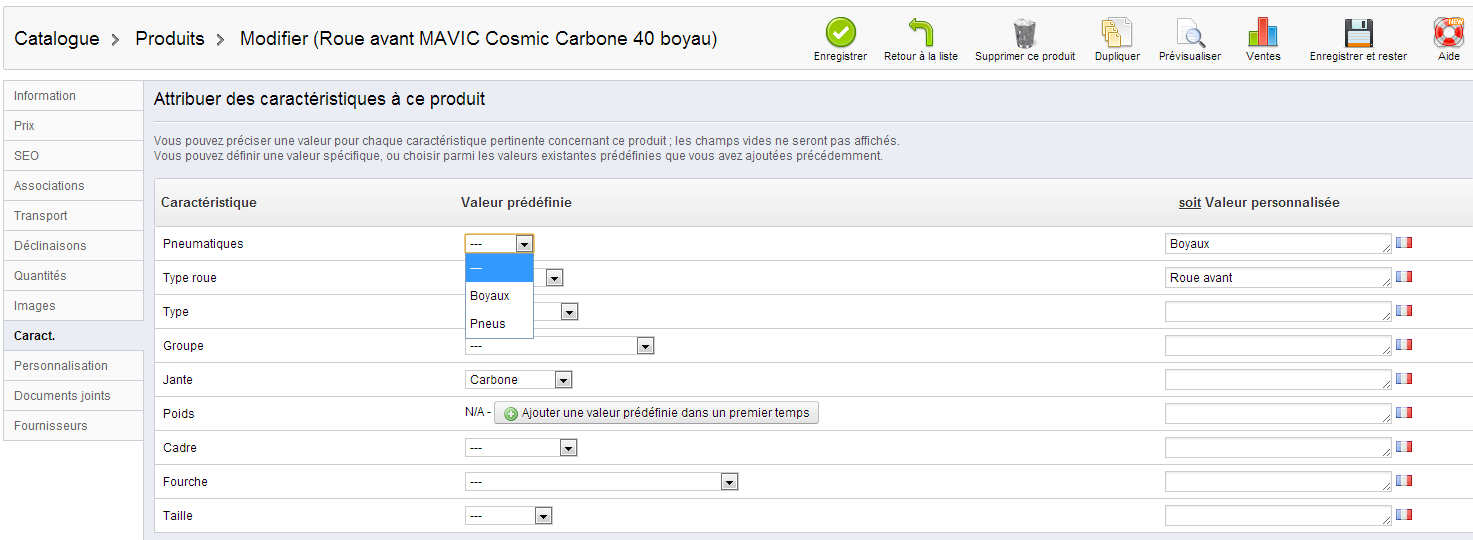

Bonjour,
Je suis actuellement embêté sur l'import de produits au niveau des caractéristiques. Je suis sous prestashop 1.5.41
J'importe sous la forme suivante :
Type roue:Paire:1,Pneumatiques:Pneus:2,Jante:Carbone:3,Poids:1181gr:4

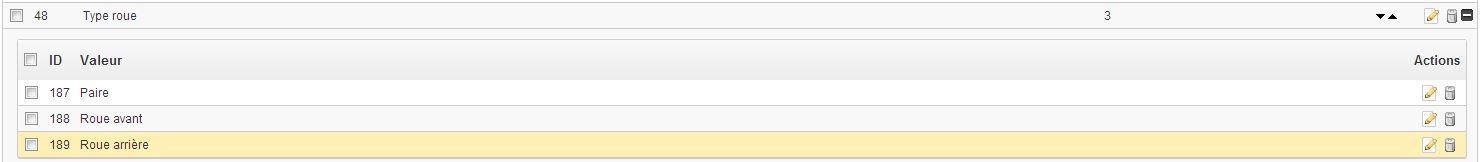

J'ai bien intégré ces valeurs dans la partie caractéristique pour que prestashop les récupère et les intègrent bien dans le filtre à façette !

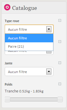

Cependant il ne prend en compte qu'une valeur sur toutes disponibles.
Par exemple pour Type Roue : j'ai paire, roue avant, roue arrière. Il intégrera automatique les paire mais jamais les deux autres. J'ai le même problème pour chaque attribut. Il ne prend en compte qu'un des trois.
Vous allez mieux comprendre grâce aux captures :
Je ne comprend pas pourquoi ils ne reprend pas toutes mes valeurs prédéfinies dans la liste déroulante. Il continue de créer des valeurs personnalisées qui ne peuvent être exploitées dans le filtre à facette !
Je vous remercie d'avance pour votre aide !
