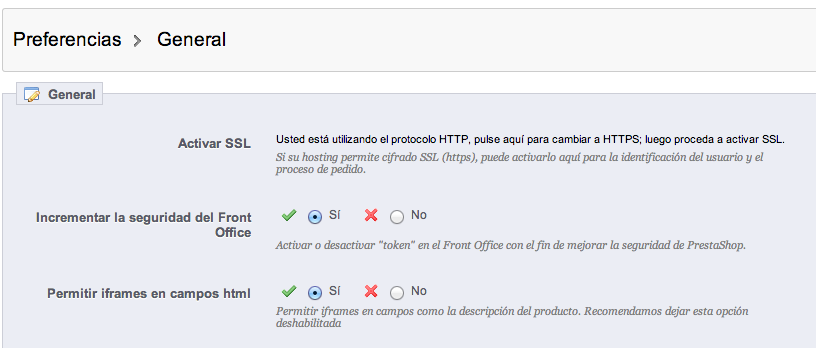

Vale, ya he descubierto el pastel. Resulta que hay que activar la opción "permitir iframes en campos html" en Preferencias > General. Adjunto imagen.
Antes de cerrar el hilo por estar solucionado, ¿alguien sabría decirme por qué Prestashop aconseja dejar esta opción desactivada?

Es una medida de seguridad, ya que en algunos casos puedes llegar a tener problemas de seguridad, si haces mal uso de los iframes, o mas bien si alguien hace mal uso de los iframes por ti.
Luego también. no a que abusar de los iframes, ya que no son recomendados, pero si es para meter un vídeo tipo como del youtube en principio no ahí problema.
La opción de permitir o no, es nueva en Prestashop 1.5.5.0, tal como comente aquí: http://www.prestashop.com/forums/topic/271392-solucionado-problema-con-videos-youtube-en-la-descripcion/?do=findComment&comment=1360211
Aunque si quieres poder meter también vídeos de youtube en las descripciones de los cms, categorías, etc,,, no te bastara actualmente con esa opción, tienes que aplicar también esto: http://www.prestashop.com/forums/topic/273505-error-en-categorias-al-introducir-videos-de-youtube-en-prestashop-155-solucionado/ en Prestashop 1.5.5.0
