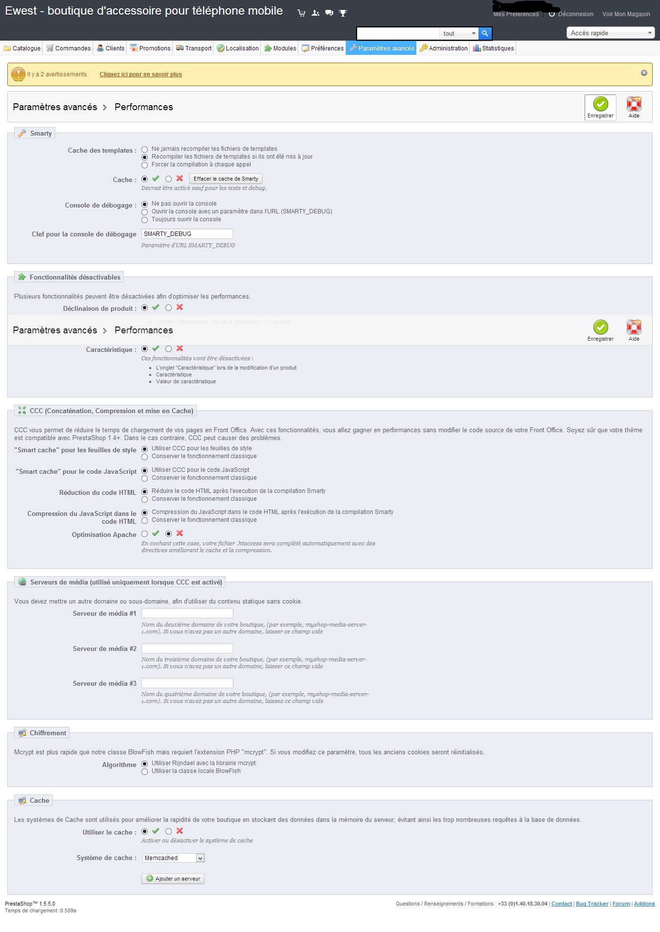

biiwop Posted September 29, 2013 Share Posted September 29, 2013 Bonjour, Je fais appel à vous à propos de ma boutique qui a un long temps de chargement. Je vous montre la page performance : VOIR AUX PIECES JOINTES Donc voilà, je pense que tout à été configuré correctement... Mais le temps de chargement reste assez long quand même. Pour ce qui est de l'hébergement, je suis avec l'offre perso d'OVH . Est-ce suffisant ?Je sais que sur un des mes autres site, le chargement est beaucoup plus rapide. En sachant que je suis avec l'offre pro d'OVH.Faut-il que j'upgrade mon hébergement ?Merci d'avance Link to comment Share on other sites More sharing options...
lechapelier Posted September 30, 2013 Share Posted September 30, 2013 Bonjour, http://www.webpagetest.org/result/130930_NS_7NQ/1/details/ Perfs pas si mauvaises, mais TTFB de 2,3 secondes, vous ne pouvez rien y faire sur mutualisé à par changer d'hébergeur mais vous ne gagnerez qu'1 secondes environ, il vaudrait mieux passer sur du dédié, il faut voir la charge serveur aussi selon l'heure... Pour le 2eme http://www.webpagetest.org/result/130930_2A_7PF/1/details/ il y a des temps de réponse pour des requêtes externes très long mais c'est facebook, ça ne dépend pas de vous, il y a 2x 404 dont le favicon mais ça ne ralenti pas le start render donc rien de bloquant. En tout cas de perfs très corrects pour du OVH mutualisé, pour ce prix je ne pense pas que vous aurez mieux, m'enfin à même pas 9h un lundi les serveurs mutu ne doivent pas être surchargés, à retester vers 18/19h ce soir, si vous pouvez faire des webpagetest vers ces heures ça serait plus intéressant. Link to comment Share on other sites More sharing options...
