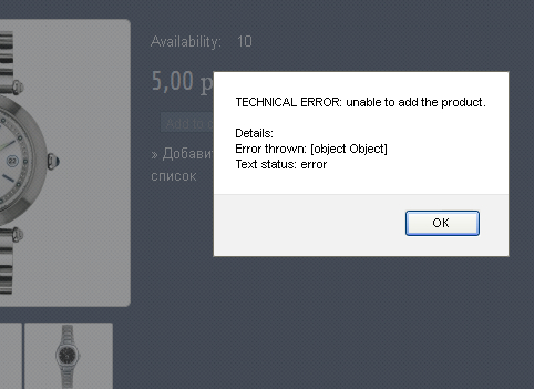

ruppert Posted September 27, 2013 Share Posted September 27, 2013 Добрый вечер! При клике на кнопку "Добавить в корзину" (с любой страницы) получаю такую записку: Консоль дебюга выдаёт это: Z:\home\хххххх.ru\www\themes\leohite\modules\blockuserinfo\blockuserinfo.tpl (compile 0.00000) (render 0.00581) (cache 0.00000) Иэ журнала админки ничего путного не получил, там мало записей, последние о том, как я загружал картинки. Я так понимаю речь идёт о технической ошибке, но куда рыть не пойму. Настройки все проверил 2 раза - всё как обычно. Модули вообще не трогал, только немного из футера лишнего поубирал. Всё остальное вроде работает. Прошу помощи! 1.5.5.0 Link to comment Share on other sites More sharing options...

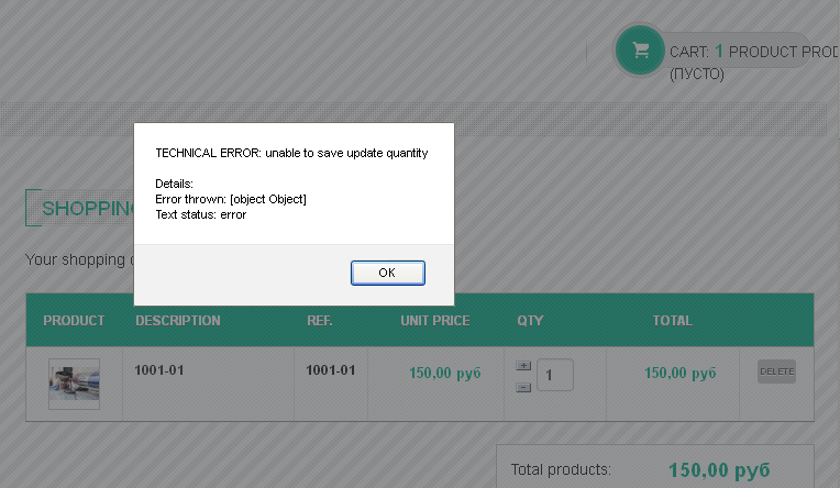

ruppert Posted September 28, 2013 Author Share Posted September 28, 2013 (edited) Спасибо за отзыв! Дебаг включил.(Никогда этого раньше не делал). Магаз дома, на Денвере. Сейчас происходит вот какая штука. Через 2,5 суток работы моих дурных мозгов и кривых рук, эта ужасная корзина заработала таки. Но не доконца. Эта болячка стала проявляться теперь позже, при попытке скачать счет (*.pdf) с фронта. Из админки никаких с этим проблем. И появилась вторая болячка - на некоторых страницах, только на некоторых, кнопка корзины стала выглядеть по-идиотски - цепляю скрин. А еще вот так - "и густо и пусто". Совсем бедная умирает! А вот оба бага вместе, и сообщение и кнопка. Кстати характер вчерашних сообщений был о неудавшейся загрузки, а сегодня о неудачном сохранении количества обновлений. Реакция дебага на перезагрузку страницы с багом (на саму ошибку он не реагирует): Z:\home\photofactor.ru\www\modules\blockcart\blockcart.tpl (compile 0.00000) (render 0.01915) (cache 0.00000) Вот такие дела. Больше рассказать нечего. Edited September 28, 2013 by ruppert (see edit history) Link to comment Share on other sites More sharing options...
Ronaldo Perez Posted September 28, 2013 Share Posted September 28, 2013 лечить все это конечно будет весело, 1. Переключите тему на дефолтную, и проверьте все ли работает в ней, а оно скорее всего работает. 2. изменения все ваши верните назад из бэкапа или из дефолтной темы файлы берите, если верстка шаблонов совпадает 3. самое интересное или изменяйте аккуратно, с тестами или не трогайте) перекомпиляция шаблонов смарти включена? кэш отключен? обычно ошибки эти сыпятся из-за отсутствия модулей пхп некоторых и т.п. Логи вебсервера также могут подсказать направление Link to comment Share on other sites More sharing options...
