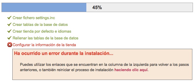

Javier Barcelona Posted September 26, 2013 Share Posted September 26, 2013 (edited) Hola familia. Tengo un problema que no se cómo solucionar. Intento instalar en limpio un PrestaShop 1.5.5.0 en un servidor, lo subo sin problemas, ejecuto la instalación y cuando llega al 45% me salta el error que podéis ver en la captura adjunta. He resubido varias veces los archivos, he descargado de nuevo PrestaShop desde la web oficial por si fuese cosa de un archivo corrupto. Los permisos de archivos (644) y carpetas (755) están correctos. ¿A alguien más le ha pasado? ¿Solución? Gracias. Edited September 26, 2013 by JavierSLM (see edit history) 1 Link to comment Share on other sites More sharing options...

Javier Barcelona Posted November 5, 2013 Author Share Posted November 5, 2013 Hola vuelovirtual. Sí, he logrado solucionarlo. Prueba lo siguiente: - Abre el archivo /classes/tools.php y busca las líneas 689 y 690 donde encontrarás esto: if (file_exists($dirname)) if ($files = scandir($dirname)) Debes editar ese código añadiendo una @ tal que así: if (@file_exists($dirname)) if ($files = @scandir($dirname)) Guardas, limpias cachés del navegador e intenta de nuevo la instalación... y me cuentas qué tal. 1 Link to comment Share on other sites More sharing options...

vuelovirtual Posted November 5, 2013 Share Posted November 5, 2013 Pues no se ha instalado, al 45% ha devuelto el fallo de: Ha ocurrido un error durante la instalación...vaya tela!! Link to comment Share on other sites More sharing options...
