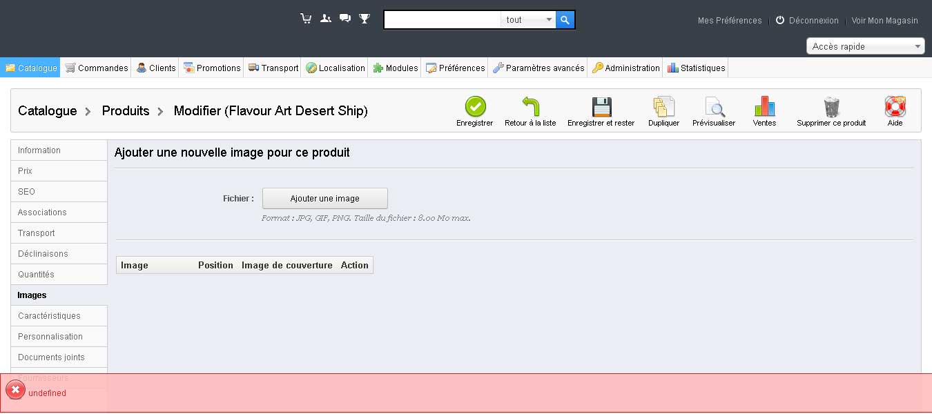

Bonjour,
Je poste sur ce forum dans l'espoir de trouver une solution à mon souci qui m'a coûté une nuit blanche déjà (cette nuit) et probablement d'autres si je ne trouve pas la solution rapidement.
Dans l'ordre :
  •  J'ai déployé la solution Prestashop 1.5.4.1 sur un hébergement mutualisé OVH.
  •  La base SQL est en InnoDB
  •  Le firewall applicatif est désactivé
  •  J'ai déployé un thème (STAR T-SHIRT) que j'ai acheté sur la boutique officielle et qui est assuré pleinement compatible. D'ailleurs il a bien fonctionné jusqu'à hier après midi
  •  J'ai customisé le thème, je ne l'ai pas utilisé tel quel (modifications CSS, TPL...) mais rien qui ne touche à la structure même de la boutique.
  •  Les CHMOD des répertoires sont bien ok (777)
LE BUG :
 - Lorsque je veux ajouter une image à un produit, dans la section upload, j'ai un message d'erreur qui apparait en bas de mon écran, une barre rose / rouge avec le message "undefined" inscrit dedans.
J'ai tout tenté (tout ce qui était à ma portée) :
  •  Nettoyage complet de la base produits et remise à zéro de l'auto incrément ID produit dans la base,
  •  Téléchargement des "patchs", fichiers PHP à remplacer par FTP fournis sur GitHub sur des utilisateurs présentant le même souci que moi,
  •  Modification manuelle de fichiers .tpl, .php,
MES CONTRAINTES :
  • Je dois livrer cette boutique pour VENDREDI 27/09 ap.midi, autrement adieu le contrat car des pénalités de retard s'appliquent.
  • Si je ne livre pas VENDREDI ap.midi, le contrat du site attenant à la boutique saute et 2 autres aussi. Je perds donc beaucoup.
Tout allait bien puis ça s'est mis d'un coup à ne plus fonctionner, sans raison. Car je n'ai pas du tout touché au mécanisme d'import fichiers ni autre chose.
On m'a orienté sur 3 pistes :
  • Erreur AJAX mal interpretée par navigateur ou bloquée (post) par hébergeur. J'ai donc appelé OVH, ils me disent que tout est OK de leur coté.
  • Firewall applicatif du domaine activé : Non, il est bien arrêté, j'ai bien vérifié
  • CHMOD des répertoires, j'ai vérifié tout a l'air OK (777)
Ce n'est pas la première fois que j'utilise Prestashop pour un projet, et là j'avoue que je suis bloqué parce que je suis débrouillard, mais là, je ne comprend pas du tout pourquoi je dois faire face à ce bug à 2 jours de la livraison... j'avais quasiment fini, je suis dégoûté et désespéré !!
Merci d'avance pour votre aide qui me sera très précieuse.

Vous ne dites pas quelle version vous utilisez.
- Vérifiez que mod_security n'est pas activé sur votre hébergement
- Vérifiez que vous avez bien le format small_default défini dans les images
- Vérifiez que les images types en-default-small_default.jpg dans /img/p/ sont bien là pour l'anglais
Sinon plus simplement regardez avec Firebug pour Firefox les erreurs qui pourraient être levées dans la console javascript , là c'est assez bien expliqué http://www.morefnu.org/post/2010/08/30/D%C3%A9bugger-de-l-Ajax-avec-firebug
Cordialement

Bonjour,
Ok donc vous êtes donc l'auteur de http://forge.prestashop.com/browse/PSCFV-10632
Cloudfare est activé sur votre back office.
<script type="text/javascript">
//<![CDATA[
try{if (!window.CloudFlare) { var CloudFlare=[{verbose:0,p:1381767685,byc:0,owlid:"cf",bag2:1,mirage2:0,oracle:0,paths:{cloudflare:"/cdn-cgi/nexp/abv=2980380653/"},atok:"d8225b95aedce53d558b5d364e1d7618",petok:"08f314e814b357c68fef636b6dd3f7ac-1382964400-1800",zone:"vap-eco.fr",rocket:"a",apps:{[spam-filter]];document.write('<script type="text/javascript" src="//ajax.cloudflare.com/cdn-cgi/nexp/abv=616370820/cloudflare.min.js"><'+'\/script>')[spam-filter]catch(e){};
</script>
Est ce que vous pourriez les contacter car je en sais pas comment on retire ce code. D'ailleurs si vous aviez le doc de comment ce script atterit la  et les script type="text/rocketscript".
Cordialement

Pour moi cela venait bien de cloudflare j'ai envoyé un mail mais pas de réponse...
L'essentiel c'est que ca remarche
J'ai contacté Cloudflare voici leur réponse après la désactivation de Rocket
Bonjour,
Serait bien de essayer utilizer le url suivante: direct.vap-eco.fr pour acceder the back office mais devrait etre configure sur le server de accepter direct.vap-eco.fr.
Autrement, il existe un situation connu de pour presta shop et des "cookies" que sont trop grande e cause des problems pour CloudFlare et pour certaines, CloudFlare et Prestashop marche pas ensemble.
https://support.cloudflare.com/entries/22900948-Prestashop-issues-in-the-back-end
En attendent"

Hello,
Pour ma part j'ai aussi eu le même problème d'upload d'image.
Voici mon feedback.
Je suis héberger en mutualisé chez OVH.
J'ai essayé d'uploadé des images de +/- 5Mo (4000x3000) en 300DPI.
Ca ne fonctionnait pas.
J'ai donc formaté mes images en 1000x800 (72DPI) +/- 600ko.
Et là ça fonctionne !
J'ai lu pas mal de commentaire je suis en version 1.5.6.2 et tous les fichiers sont à jour.
Ne serait-ce pas dans ce cas-ci un problème avec mon hébergement? taille des fichiers ?
upload_max_filesize = ?
post_max_size = ?
Sinon comment adapter cela dans le fichier .htaccess ou dans le manager OVH ?
Merci d'avance pour vos posts

Bonjour,
j'ai peut être la solution à ce problème car j'ai résolu le mien il y a peu. Cela venait tout simplement d'un droit en écriture sur le dossier ou l'image devais être téléchargée.
1. regardez dans quel dossier l'image va être téléchargée puis sur votre ftp (via filezilla ou autre) attribuer le bon chmod. 755 pour être précis dans ce cas là.
Tenez moi au courant si cela fonctionne ou si vous avez des questions.

Cela peut venir du poids de l'image (plus de 2Mo) Sinon il vous faut aller dans le BO onglet>preference>images et de creer un nouveau réglage si je puis dire...
Il y a énormément de post à ce sujet sur le forum prestashop . je suis désolé j'aurais bien chercher pour vous mais la je suis très presser en ce moment.
Tenez moi au courant si cela fonctionne.

Votre webmaster peut regarder les logs du serveur pour voir d'ou vient l'erreur. la 1.5.6.0 n'est pas la meilleure des versions. Une petite mise à jour en 1.5.6.2 pourrait régler le problème.
Il peut essayer d'appliquer ce commit egalement
https://github.com/PrestaShop/PrestaShop-1.5/commit/2a1c991612c7b7d48f819b55f31218c93c5509fd
Cordialement

Merci pour votre réponse, en effet cela vient du poids de l'image si elle est supérieur à 120Ko l'upload ne fonctionne pas. Pourtant dans la configuration la taille maximum d'upload est à 2Mo.
j'ai télécharger des images a 32ko et cela ne fonctionne pas non plus
