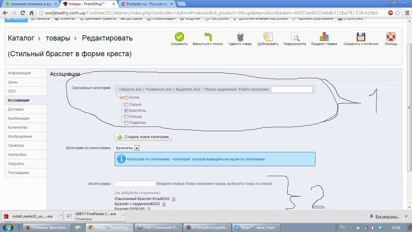

slava_210 Posted September 24, 2013 Share Posted September 24, 2013 привет всем. сайт - http://cooljewelry.com.ua/braslety/braslet-001.html не работает ссылка на кнопке добавить в корзину. и кроме того, в разделе "товары" - http://cooljewelry.com.ua/braslety/ - пропали кнопки "купить" под товарами. Есть только статус - в наличии, и все. я раньше правил стили, менял оформление... пробовал сделать бекап папки /themes/my_theme/css - только поменяло стили, кнопка так и не заработала(( раньше активировал и установил модуль похожих товаров, и еще какой то модуль, его действие видно на рисунке под цифрой 1. похожые товары на рисунке под цифрой - 2. как отключить эти модули? может это поможет? ____________________________________________ Друзья, есть еще другой сайт с этой темой, где кнопка "купить" работает http://extremepower.com.ua/all-items/ может это поможет решить проблемму? я смотрел, там кнопка "купить" есть в коде, и все стили в документе list-item.css . я заменил тот стиль на старый, но всеравно не работает... Link to comment Share on other sites More sharing options...

The St1ck Posted March 6, 2015 Share Posted March 6, 2015 Настройки=Режим каталога=НЕТ 1 Link to comment Share on other sites More sharing options...
Давыдов М. В. Posted March 17, 2016 Share Posted March 17, 2016 Настройки=Режим каталога=НЕТ Спасибо! Помогло! Link to comment Share on other sites More sharing options...
