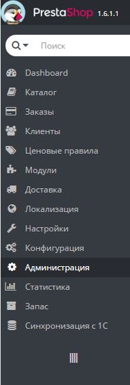

Добрый вечер!
А в каком разделе админки такая кнопка? Все обошел - не могу найти.
Производительность
