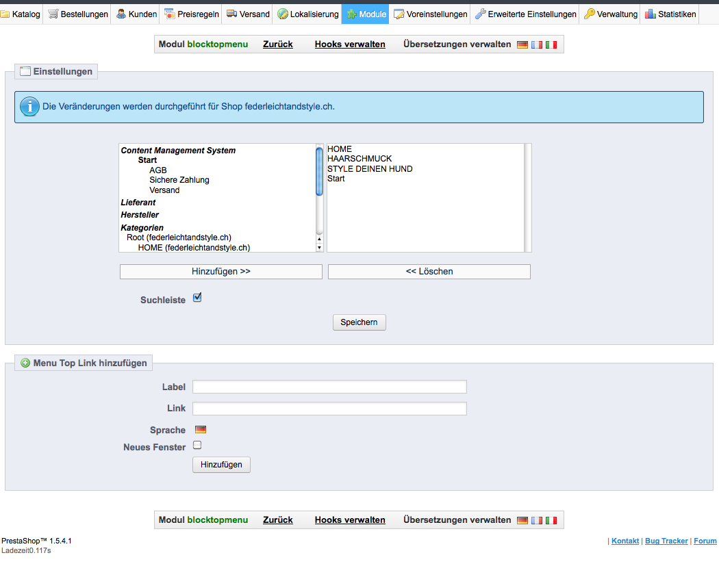

andre60 Posted September 21, 2013 Share Posted September 21, 2013 (edited) [gelöst]Guten tag ich möchte auf: http://federleichtandstyle.ch/index.php den button «START» in der oberen navigationsleiste umbenennen. ist mir aber nicht gelungen. hat jemand einen tip? dank und gruss andré Edited September 23, 2013 by andre60 (see edit history) Link to comment Share on other sites More sharing options...

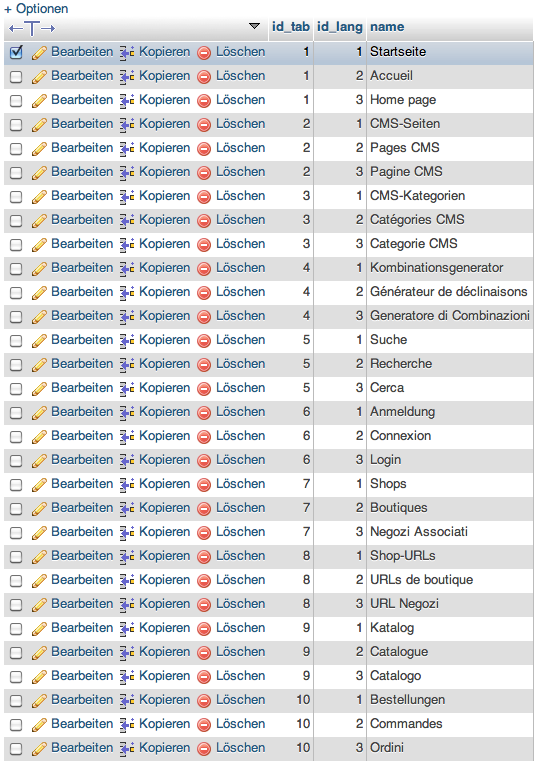

guest* Posted September 21, 2013 Share Posted September 21, 2013 Du meinst die Kategorie Home (Start). Diesen Namen kannst du nur direkt in der Datenbank ändern. In der Tabelle ps_tab_lang findest du den Namen. Link to comment Share on other sites More sharing options...
andre60 Posted September 22, 2013 Author Share Posted September 22, 2013 Ja möchte diesen in INFO umbenennen. habe in der tabelle: ps_tab_lang leider keinen entsprechenden begriff gefunden. Link to comment Share on other sites More sharing options...
guest* Posted September 22, 2013 Share Posted September 22, 2013 ID 1 also Startseite ist der Link des Breadcrumbs. Welchen Button meinst du eigentlich ? Es gibt kein Startbutton der mir jetzt irgendwo zuordenbar wäre. Sonst schaue in den Übersetzungen mal nach. Lokalisierung -> Übersetzugen -> front-office -> default. Link to comment Share on other sites More sharing options...

andre60 Posted September 22, 2013 Author Share Posted September 22, 2013 also noch mal erklärt: das cms modul habe ich in der horizontalen navigation eingebunden siehe: http://federleichtandstyle.ch/index.php. der oberste punkt in der liste ist mit START beschriftet. ich möchte diesen umbenennen, zb. mit INFO habe einen screenshot des moduls angehängt. danke und gruss andré Link to comment Share on other sites More sharing options...
eleazar Posted September 22, 2013 Share Posted September 22, 2013 Das ist mir schon klar. Deswegen habe ich dir ja auch die Lösung weiter oben gepostet. Du bist schon auf der richtigen Seite, und nun scroll mal dort nach unten und führe einfach die Änderungen so wie von mir beschrieben durch. Link to comment Share on other sites More sharing options...
andre60 Posted September 22, 2013 Author Share Posted September 22, 2013 3. Unten in der Sektion Listen Top-Menü-Link findest du auch deinen Start-Link sorry kann das nicht sehen! sehe nur: Menu Top Link hinzufügen siehe anhang Link to comment Share on other sites More sharing options...

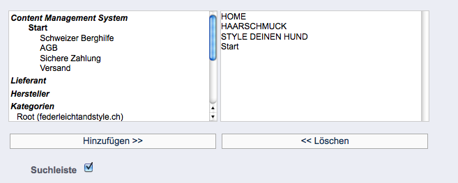

Whiley Posted September 22, 2013 Share Posted September 22, 2013 (edited) @andre60 Das lässt sich im Back-Office eigentlich ganz einfach lösen. Du gehst auf ->Voreinstellungen ->CMS dort erstellst Du eine neue CMS Kategorie mit deiner Wunschbezeichnung z.B. INFO dann gehst Du in den unteren Teil des Fensters und ordnest die Seiten die zur Kategorie START gehören zur neuen Kategorie INFO zu. Dann wie oben schon beschrieben ins Konfigurationsmenu des Moduls Horizontale Navigationsleiste. ->Konfigurieren im rechten Fenster START löschen im linken Fenster ist jetzt Deine neue Kategorie INFO vorhanden, auf hinzufügen klicken und speichern. Das wars. Grüsse Whiley Edited September 22, 2013 by Whiley (see edit history) 1 Link to comment Share on other sites More sharing options...
eleazar Posted September 23, 2013 Share Posted September 23, 2013 (edited) 3. Unten in der Sektion Listen Top-Menü-Link findest du auch deinen Start-Link sorry kann das nicht sehen! sehe nur: Menu Top Link hinzufügen siehe anhang Kannst du auch erst, wenn du eine Link angelegt hast. Das ist hier offenbar nicht der Fall. Deshalb ist Whileys Tipp auch goldrichtig, Ich fasse die Schritte hier nochmal zusammen: 1. Menü Voreinstellungen --> CMS aufrufen 2. Neue CMS-Seite 'INFO' anlegen (Bei Anzeigen unbedingt auf NEIN klicken, weil sie sonst auch im Kategoriemenü erscheint) 3. Bei jeder der vier CMS-Seiten, die du als Untermenüpunkte haben willst, auf Bearbeiten klicken und sie statt wie bisher der Root-Kategorie "Start" nun der Kategorie "INFO" zuordnen 4. Im Menü Module --> Horizontale Navigationsleiste auf Konfigurieren klicken 5. Die neue Kategorie INFO anklicken, der jetzt bereits die Unterpunkte zugeordnet sind 6. Durch Mausklick auf Hinzufügen ins rechte Fenster kopieren 7. Speichern nicht vergessen Fertig. Edited September 23, 2013 by eleazar (see edit history) Link to comment Share on other sites More sharing options...
