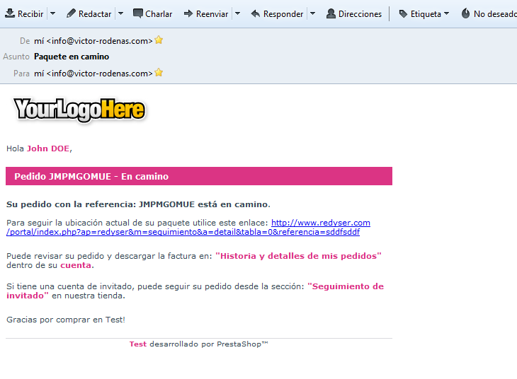

nadie Posted September 24, 2013 Share Posted September 24, 2013 Bueno, Yo acabo de probar en Prestashop 1.5.5.0 y funcionar, me ha funcionado. Adjunto Imagen Voy a ver en Prestashop 1.4.11.0 en github por si existiera algún tipo de bug. Link to comment Share on other sites More sharing options...

nadie Posted September 24, 2013 Share Posted September 24, 2013 Acabo de realizar la prueba con una instalación limpia de Prestashop 1.4.11.0 y a mi me sale bien, es decir se queda el '0', no me pone ningún '1' en su lugar. Link to comment Share on other sites More sharing options...

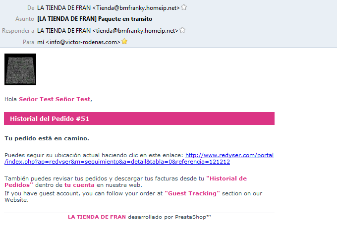

bmfranky Posted September 24, 2013 Author Share Posted September 24, 2013 Hola, nadie, me extraña, `porque utilizo 3 ordenadores distintos, intenta acceder al envío del pedido 36 y veras a lo que me refiero, cuando pulsas seguir el envío, te regenera mal el numero de seguimiento, e incluso te lo envía mal. Como te he comentado, en la base de datos, en la tabla de transportistas, la url esta correctamente almacenada, pero cuando la transforma, lo hace equivocadamente. Link to comment Share on other sites More sharing options...
bmfranky Posted September 24, 2013 Author Share Posted September 24, 2013 Hola, nadie, me extraña, `porque utilizo 3 ordenadores distintos, intenta acceder al envío del pedido 36 y veras a lo que me refiero, cuando pulsas seguir el envío, te regenera mal el numero de seguimiento, e incluso te lo envía mal. Como te he comentado, en la base de datos, en la tabla de transportistas, la url esta correctamente almacenada, pero cuando la transforma, lo hace equivocadamente. Perdona nadie usa el pedido 41, el 36 no tiene la referencia correcta, na funcionara nunca. Link to comment Share on other sites More sharing options...
nadie Posted September 24, 2013 Share Posted September 24, 2013 Perdona nadie usa el pedido 41, el 36 no tiene la referencia correcta, na funcionara nunca. Adjunto Imagen Pedido nuevo y como ves la url bien ) Link to comment Share on other sites More sharing options...
