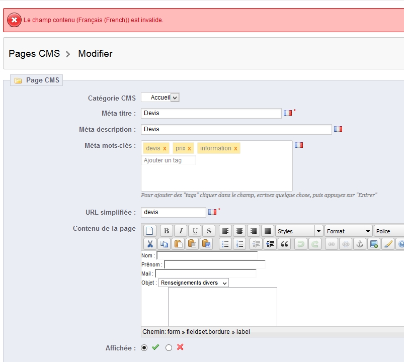

Bonjour, je suis confrontés au meme soucis concernant la balises form dans une page cms, presta 156 débutant en code je n'ai pas compris la manip pour
"J'ai donc remédié au problème en incorporant mon code récalcitrant dans une page html et en l'insérant dans une page CMS avec un <iframe>...
pourrais tu me donner le code en exemple, merci caeruleus
Bonjour,
@ Frontaldusud
D'après ta capture écran, tu semble copier coller ton code de formulaire dans l'éditeur HTML de ta page CMS de prestashop.
Ce n'est pas du tout comme ça que j'ai procédé !
J'ai fait une page HTML (avec un éditeur quelconque) qui comporte mon formulaire, que j'ai ensuite publiée dans un dossier créé par moi-même via FTP sur le serveur de ma boutique (ex : www.mon_site.com/mon_dossier/ma_page.htm).
et ensuite j'ai créé une page CMS dans PrestaShop dans laquelle j'ai (avec l'éditeur HTML de cette page) inséré uniquement les codes correspondant à l'IFRAME pour appeler le fichier "ma_page.htm" dans un cadre transparent.
En langage clair : j'ai une page CMS qui appelle une page HTML (indépendante de PrestaShop) dans un <iframe>.
Je ne sait pas si c'est la meilleure façon de faire, mais pour moi ça marche correctement (pour le moment).
Au cas ou je n'aurais pas su bien m'expliquer, voici le code à insérer dans ta page CMS :
<center><iframe name="formulaire" src="..//formulaire/formulaire.htm" frameborder="0" scrolling="no" width="500" height="600"></iframe></center>
Les valeurs width et height sont à définir suivant les tailles en pixel de ton formulaire.
La balise SCR appele ta page HTML qui contient ton formulaire.
La page "formulaire.htm" contient le codage HTML de ton formulaire.
