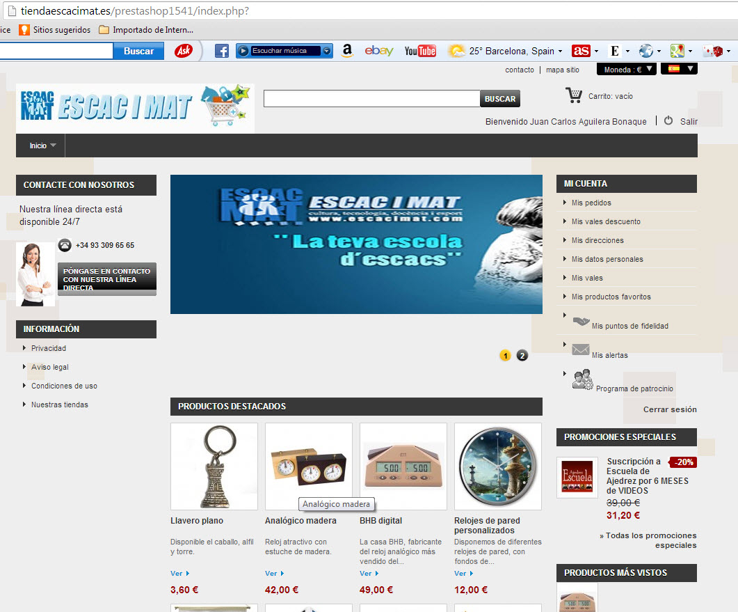

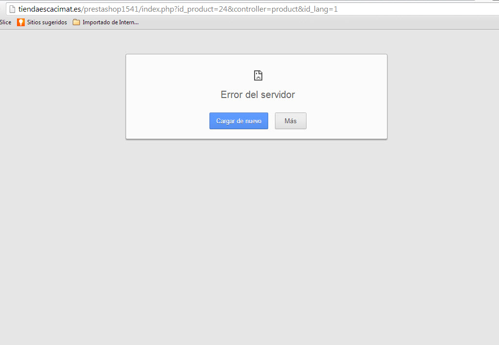

jcaguilerab Posted September 20, 2013 Share Posted September 20, 2013 Hola a todos otra vez, os comento el problema que me sucede. Tengo el prestashop 1.5.4.1 Toda la instalación y el funcionamiento a groso modo a sido satisfactorio, pero me encuentro con un problema, algo parecido a otro post que comentaban pero sobre este fallo no he encontrado nada. Adjunto imágenes y las comento: La imagen AA y AB son las típicas plantillas para la versión instalada, lo curioso que pensé que podría ser problema de la plantilla que compramos, pero hemos detectado el mismo error a las dos plantillas le pasa. Cuando pincho en cualquier producto me sale la imagen C, puntualmente me da este error y lo soluciono volviendo a recargar el tema, en las opciones de administración. La imagen del error es como si no encontrase el vinculo a la descripción del producto, voy al administrador recargo el tema y se soluciona por un tiempo, es un error normal?? necesito un cable ya que esto no es mi tema principal y estoy mas perdido que una purga en el desierto gracias a todos Link to comment Share on other sites More sharing options...

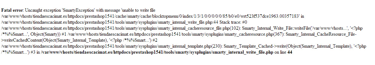

jcaguilerab Posted September 22, 2013 Author Share Posted September 22, 2013 Habilite el modo debug como indica nadie, y ostras que fallo me ha dado, la pagina principal a acabado siendo el pantallazo, he puesto una plantilla que creo funciona correctamente, haber si hay suerte y lo pillamos, gracias por la ayuda- Link to comment Share on other sites More sharing options...

nadie Posted September 23, 2013 Share Posted September 23, 2013 Habilite el modo debug como indica nadie, y ostras que fallo me ha dado, la pagina principal a acabado siendo el pantallazo, he puesto una plantilla que creo funciona correctamente, haber si hay suerte y lo pillamos, gracias por la ayuda- Ok, el error que adjuntas en la imagen me ha pasado en algunos casos de ex-clientes, y ha sido o por: Problemas de espacio O por problemas de permisos (Ficheros 644, directorios 755, trabajar FastCGI) Link to comment Share on other sites More sharing options...

jcaguilerab Posted September 25, 2013 Author Share Posted September 25, 2013 Hola otra vez, Enrique y Nadie os he de dar las gracias por que me habéis enseñado un huevo Os comento, he revisado y por si acaso he comprobado el sistema de imágenes que estuviesen en modo FastCGI, también. Pero al final el problema y lo estoy probando desde ayer parece que era el espacio en servidor, tenia un plan de 200 megas y subiendo datos, fotos, etc.. estaba utilizando 280 según el hosting, amplié a un plan superior que me dan 2Gb de espacio y la transferencia también es superior y de momento ayer y hoy no ha fallado, cuando antes era continuo. Mirando por todos los lados y por que me dijisteis si no, y toco madera pues parece que funciona, mañana haré la confirmación y si funciona cerrare el tema, por cierto como se cierra un tema solucionado. lo dicho muchas gracias MASTER´S Link to comment Share on other sites More sharing options...
nadie Posted September 25, 2013 Share Posted September 25, 2013 Hola otra vez, Enrique y Nadie os he de dar las gracias por que me habéis enseñado un huevo Os comento, he revisado y por si acaso he comprobado el sistema de imágenes que estuviesen en modo FastCGI, también. Pero al final el problema y lo estoy probando desde ayer parece que era el espacio en servidor, tenia un plan de 200 megas y subiendo datos, fotos, etc.. estaba utilizando 280 según el hosting, amplié a un plan superior que me dan 2Gb de espacio y la transferencia también es superior y de momento ayer y hoy no ha fallado, cuando antes era continuo. Mirando por todos los lados y por que me dijisteis si no, y toco madera pues parece que funciona, mañana haré la confirmación y si funciona cerrare el tema, por cierto como se cierra un tema solucionado. lo dicho muchas gracias MASTER´S Ohhh Pefecto ! Lo del espacio, me paso una vez, por eso te lo comente arriba, si en tu caso ha sido eso, y lo has podido solventar Perfecto ! PD: Por cierto, sistema de imagenes y fastCGI no tiene nada que ver xD (Son terminos diferentes) Bueno, mañana nos cuentas. Link to comment Share on other sites More sharing options...
