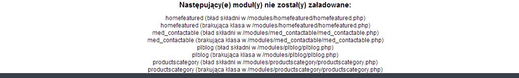

Następujący(e) moduł(y) nie został(y) załadowane
jakubjakub
Question
Witam,
Mam dość uciążliwy błąd z modułami, mianowicie wyskakuje mi cały czas komunikat w sekcji moduły:
"Następujący(e) moduł(y) nie został(y) załadowane:"
Występuję bo lekkiej edycji kodów tych modułów, nawet jeśli edytuję wg. wskazówek z internetu.
Jest to dość uciążliwe, bo przez to nie ładuje się ok. 40 modułów i jak chce je edytować, to muszę podmieniać pliki na oryginalne, edytować i znów podmieniać..
Ktoś wie co z tym zrobić?
10 answers to this question

  • 0
Sprawdziłem error log w sekcji "logi", nie ma nic.
Co do wskazówek, nie mogę teraz znaleźć tego tematu, ale w jednym problemie pomogłeś mi właśnie Ty, w homefeatured, chciałem żeby były losowe produkty i kazałeś gdzieś dopisać "shuffle" po prostu, no i to działa, produkty są normalnie wyświetlane losowo, ale błąd jest w menu "moduły"..

Edytowane bylo na samym końcu.
Mam problem z tym: http://www.prestashop.com/forums/topic/139638-module-free-blog-module-a-usefull-prestashop-module/?view=findpost&p=1376853
Kiedy zrobię punkt 7., to nie ma opcji, żeby potem zainstalować/edytować, usunać moduł, bo przestaje się wyświetlać.
Edited by jakubjakub (see edit history)
