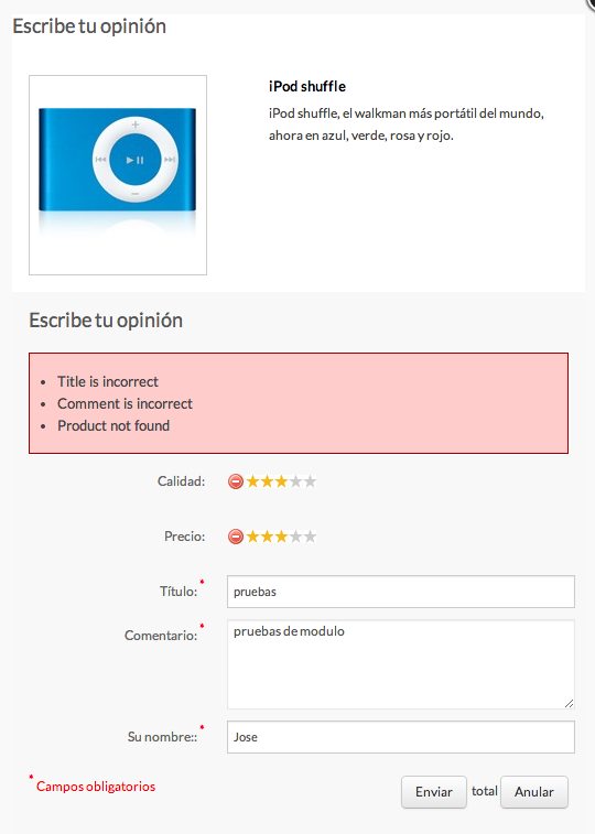

Hola, estoy probando la ultima versión de prestashop 1.5.5 desde una instalación limpia.
Veo que el modulo original que incluye prestashop para comentarios de productos no funciona, no te permite escribir ningún comentario, da este error:
  • Title is incorrect
  • Comment is incorrect
  • Product not found
En la version 1.5.4 si funciona correctamente, pero en esta se ha debido de escapar algún detalle.
Adjunto una imagen para que lo veáis.
Sabeis si han solucionado ya este problema los desarrolladores ??, de que puede ser ??
Es un modulo importante para nuestra tienda.
Muchas gracias, un saludo.
