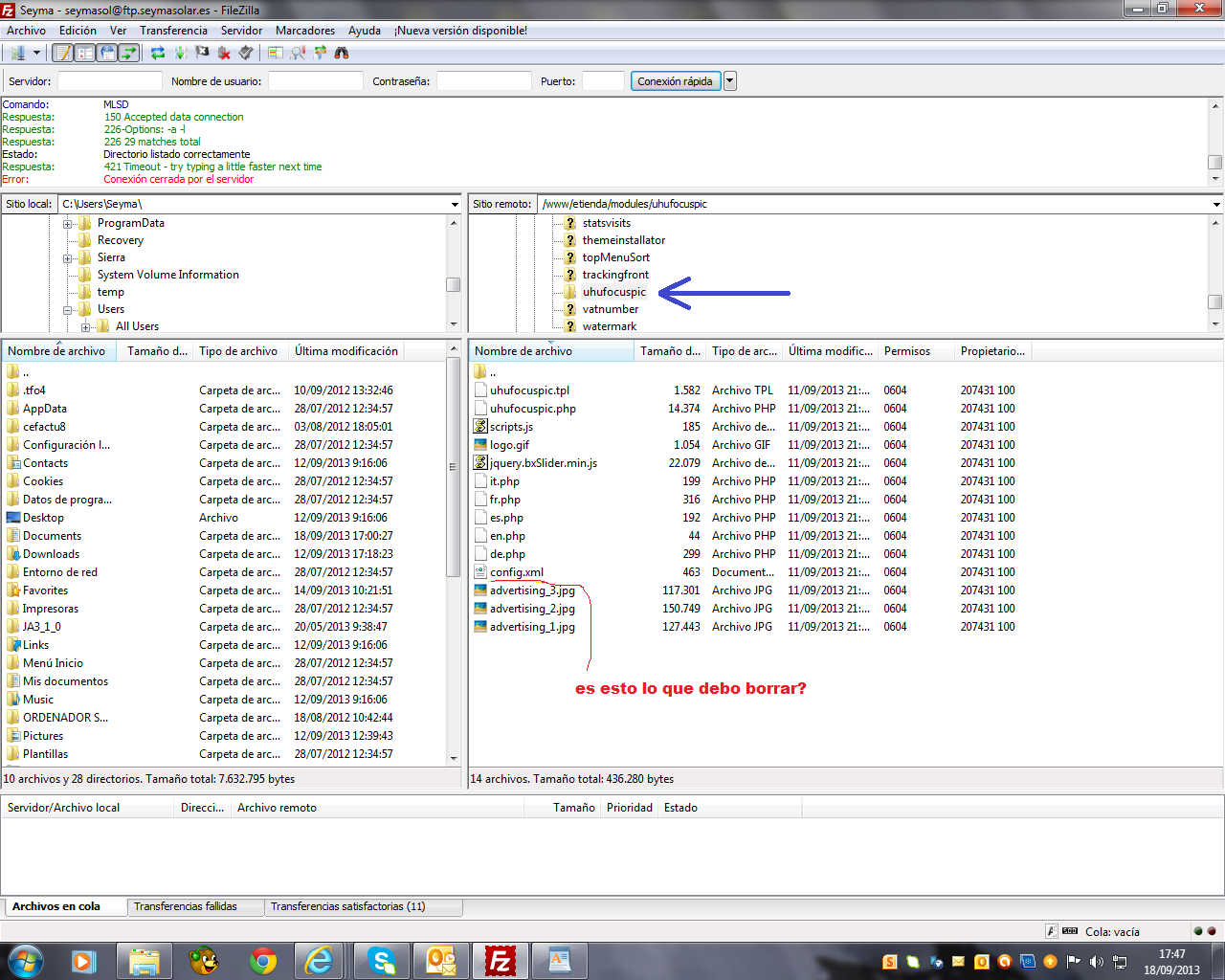

Hola de nuevo, he llegado hasta la carpeta de "uhufocuspic", pero a sido una casualidad...(más bien una búsqueda exhaustiva) .
Os adjunto la captura.
Gracias.
Boton derecho sobre el directorio uhu... -> renombrar
Gracias Sergio, pero como lo renombro...
no sería mejor borrarlo.... ya que no tengo ni idea de donde a salido.....
Por lo que he podido ver, son imágenes de coches... y eso no tiene nada que ver con mi tienda....
Siento ser tan leño, pero cuento contigo.
Gracias de nuevo.
Estoy aprendiendo sobre la marcha, espero que lo entiendas....
Gracias, gracias.
como decías, poco valor es cobardía...
así que me he decidido a borrarlo.
y creo que todo bien.
gracias de nuevo.
Pienso estar mucho por aquí.
jjjjjjj
jeje, lo de renombrar, lo dije por no borrarlo, por si te era de importancia dejarlo, pero sino lo es efectivamente con borrarlo es suficiente
Renombrar, me refieria a renombrarlo tipo:
uhufocuspic_old
asi el modulo no quedaba eliminado, pero no te hacia el conflicto. (Pero vamos si lo eliminas y no lo estabas utilizando tampoco pasa nada)
