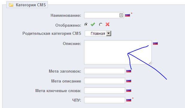

ali-babay Posted September 15, 2013 Share Posted September 15, 2013 (edited) Я новичок в PrestaShop. Установил версию 1.5.5.0. Есть ли возможность в категории CMS писать HTML, добавлять картинки? Всю админку облазил. Ничего, кроме поля ввода текста не нашел Возможно есть альтернативый модуль? Или настройка, открывающая там редактор? Спасибо за ответ! Edited September 15, 2013 by ali-babay (see edit history) Link to comment Share on other sites More sharing options...

ali-babay Posted September 18, 2013 Author Share Posted September 18, 2013 (edited) Mozilla Firefox v23.0.1 Google Chrome v29.0.1547.66 m Результат одинаковый. В админке, пункт меню "Настройки", потом "Страницы". Приходим в раздел "Категории CMS". В списке категорий справа кнопки управления. Жмем "Редактировать" и видим ту картинку, которую я приложил выше. Меня это тоже все тоже озадачивает. Может последняя версия кривовата? Поставил 1.4.11 - то-же самое. Может оно под Денвером не работает? Версия: Денвер-3 2012-09-16 Edited September 18, 2013 by ali-babay (see edit history) Link to comment Share on other sites More sharing options...

Kerm Posted December 13, 2013 Share Posted December 13, 2013 Надо в папке админке в под-папке tabs, найти файл AdminCmsContent, там найти textarea который отвечает за описания категорий, подключить к нему tinymce, после в классе cms для этого поля поставить значение isString...в шаблоне у переменной убрать если поменять с |escape:'html':'UTF-8' на |escape:'UTF-8', узнать какая именно переменная выводит описание категорий можно написав в шаблоне {$var|print_r} - где $var это предпологаемая переменная которая может это выводить...в зависимости от того что выведет переменная, array или object, надо будет в шаблоне прописать $var.description или $var->description....(description написал для примера) Link to comment Share on other sites More sharing options...
Alexlife Posted December 13, 2013 Share Posted December 13, 2013 (edited) Надо в папке админке в под-папке tabs, найти файл AdminCmsContent, там найти textarea который отвечает за описания категорий, подключить к нему tinymce, после в классе cms для этого поля поставить значение isString...в шаблоне у переменной убрать если поменять с |escape:'html':'UTF-8' на |escape:'UTF-8', узнать какая именно переменная выводит описание категорий можно написав в шаблоне {$var|print_r} - где $var это предпологаемая переменная которая может это выводить...в зависимости от того что выведет переменная, array или object, надо будет в шаблоне прописать $var.description или $var->description....(description написал для примера) в подпапке tabs только два файла htaccess и index.php Edited December 13, 2013 by Alexlife (see edit history) Link to comment Share on other sites More sharing options...
Kerm Posted December 13, 2013 Share Posted December 13, 2013 (edited) Ах, это еще и 1.5 версия, тогда здесь site.ru\controllers\admin\ Но, там нету того что нужно...в 1.5.6.0 там по другому немного.. Edited December 13, 2013 by Kerm (see edit history) Link to comment Share on other sites More sharing options...
Kerm Posted December 13, 2013 Share Posted December 13, 2013 (edited) В файле AdminCmsCategoriesController.php там же найди: array( 'type' => 'textarea', 'label' => $this->l('Description:'), 'name' => 'description', 'lang' => true, 'rows' => 5, 'cols' => 40, 'hint' => $this->l('Invalid characters:').' <>;=#{}' ), И добавь туда:'autoload_rte' => true, Должно быть так: array( 'type' => 'textarea', 'label' => $this->l('Description:'), 'name' => 'description', 'autoload_rte' => true, 'lang' => true, 'rows' => 5, 'cols' => 40, 'hint' => $this->l('Invalid characters:').' <>;=#{}' ), Edited December 13, 2013 by Kerm (see edit history) Link to comment Share on other sites More sharing options...

Kerm Posted December 13, 2013 Share Posted December 13, 2013 Попробуй выше autoload добавить еще: 'class' => 'rte', Ты точно файл AdminCmsCategoriesController.php правишь? Link to comment Share on other sites More sharing options...

Kerm Posted December 13, 2013 Share Posted December 13, 2013 (edited) Заходишь страницы-> создать категорию там где вписываешь текст категории TinyMce появился редактор? Где я стрелкой синей показал появился TinyMCE редактор? Edited December 13, 2013 by Kerm (see edit history) Link to comment Share on other sites More sharing options...
Alexlife Posted December 13, 2013 Share Posted December 13, 2013 да появился Link to comment Share on other sites More sharing options...
Kerm Posted December 13, 2013 Share Posted December 13, 2013 (edited) Ну вот, теперь ты можешь сохранять HTML код туда.. Это и спрашивал автор темы: Я новичок в PrestaShop. Установил версию 1.5.5.0. Есть ли возможность в категории CMS писать HTML, добавлять картинки? Всю админку облазил. Ничего, кроме поля ввода текста не нашел Возможно есть альтернативый модуль? Или настройка, открывающая там редактор? Спасибо за ответ! Edited December 13, 2013 by Kerm (see edit history) Link to comment Share on other sites More sharing options...
