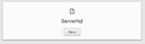

Christian Buch Posted September 15, 2013 Share Posted September 15, 2013 Kære alle. Bruger version 1.5.1 Jeg har et problem når jeg vil rette eller tilføje en 'carrier'. Jeg kan godt gå ind på de forskellige carreriers, men hvis jeg fx ændrer 'Transit time' får jeg en serverfejl (vedhæftet). Ændringen bliver ikke rettet. Det samme sker hvis jeg forsøger at tilføje en carrier. Når jeg trykker 'Save' får jeg samme serverfejl. Det er ikke et akut problem, da shoppen virker og de carriers der er tilføjet virker fint. Kunne dog godt tænke mig at få tilføjet en ekstra carrier. Håber på lidt hjælp. Link to comment Share on other sites More sharing options...
