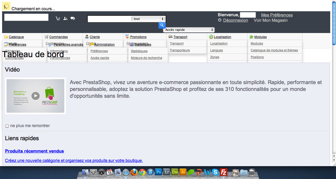

Gautierrr Posted September 15, 2013 Share Posted September 15, 2013 (edited) Bonjour à tous ! Etant nouveau sur Prestashop et sur ce forum je remercie d'avance les membres pour l'aide qu'ils pourraient me fournir. J'ai effectivement un problème après l'installation de Prestashop 1.5.5 sur mon FTP. L'upload et l'installation s'étant bien passé, j'ai remarqué ensuite des erreurs d'affichage et de chargement dans le back office ainsi que dans le front office. En regardant de plus près dans la console d'erreur de mon navigateur, j'ai remarqué qu'il ne chargeait pas certains fichiers css et js alors que le chemin recherché par le navigateur est le bon et que les fichiers se trouvent bien sur mon serveur... J'ai essayé de changer les droits d'accès aux fichiers, une réinstallation complète ou encore regardé si il n'y avait pas d'erreur dans mes tables (notamment pour l'accès au domaine), sans résultats ! Veuillez trouver en fichiers joints quelques captures d'écran des erreurs observées. (ps : mon hébergement se trouve sur PHPNET.) Merci, Gautier Edited September 16, 2013 by Gautierrr (see edit history) Link to comment Share on other sites More sharing options...

Gautierrr Posted September 15, 2013 Author Share Posted September 15, 2013 Merci de votre aide ! Pour la première question, j'ai justement refait une installation pour être sûr qu'il ne manque aucun fichier. Donc non il n'y avait pas de transfert échoué. Par contre, je viens de tester de taper l'url d'un des fichiers ne se chargeant pas et voici la réponse : ForbiddenYou don't have permission to access /css/admin.css on this server. Apache/2.2.16 (Debian) DAV/2 SVN/1.6.12 mod_fcgid/2.3.6 mod_ssl/2.2.16 OpenSSL/0.9.8o Server at dev.mondomaine.com Port 80 Link to comment Share on other sites More sharing options...

Gautierrr Posted September 16, 2013 Author Share Posted September 16, 2013 (edited) Problème résolu, du moins partiellement ! Apparemment cela venait des .htaccess dans les dossiers js et css. La fonction RewriteEngine posait problème, je pense à cause de l'utilisation d'un sous domaine. Je l'ai donc désactivé pour le moment. Si vous avez des suggestions de modifications de cette fonction je suis preneur quand même ! Merci pour l'aide encore une fois, Gautier Màj : finalement le problème venait bien de la fonction RewriteEngine et plus particulièrement du contenu des .htaccess. J'ai simplement du ajouter la ligne "Options +FollowSymlinks" dans les différents .htacces ! Edited September 20, 2013 by Gautierrr (see edit history) Link to comment Share on other sites More sharing options...
