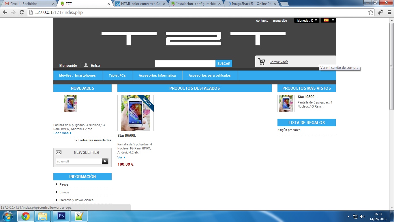

TZT Posted September 14, 2013 Share Posted September 14, 2013 (edited) Hola a todos, queria alargar el header en negro hasta "el infinito y la barra de inicio tambien que vaya hacia los lados hasta el final, pero que todo siga encuadrado en los 980pixeles en donde va dentro todo, pero q los colores de la barra y el negro de la parte de arriba vayan a los lados ahsta "el infinito", pero no lo q haya escrito, eso que siga encuadrado dentro de los 980pieles de largo que tiene "la web" Quizas me he explicado muy mal, seguro, pero no se como decirlo mas claro version de prestashop 1.5 Edited October 1, 2013 by TZT (see edit history) Link to comment Share on other sites More sharing options...

TZT Posted September 24, 2013 Author Share Posted September 24, 2013 Hola? Por favor, que necesito abrir el dia uno y sigo atascado desde hace semanas en lo mismo... A lo que me refiero, por si no lo entendeis es a lo mismo que tiene esta web de prestashop, en el encabezado los colores grises / negros llegan hasta el final de la pantalla hacia los lados, tambien el footer... y todo el texto sigue encuadrado con el mismo margen simplemente eso Link to comment Share on other sites More sharing options...

TZT Posted September 27, 2013 Author Share Posted September 27, 2013 Perdon por dar tanto la lata... Me queda asi: [/img] esto asi: [/img] asi: [/img] La idea de como ponerlo es asi (hecho en paint para la idea): [/img] Link to comment Share on other sites More sharing options...
TZT Posted September 27, 2013 Author Share Posted September 27, 2013 En este paso: Y después le metes un background (por ejemplo una imagen de fondo) y un height al: #cabeceraSuper {background....height....} puse esto: (lo de taet lo puse yo en el otro sitio tambien..) #TAET2 { height: 212px; background: #444; } y consegui alargarlo todo como queria, pero la barra azul horizontal sigue sin llegar a los lados, no se si la estoy liando mas y voy por buen camino xD Link to comment Share on other sites More sharing options...
