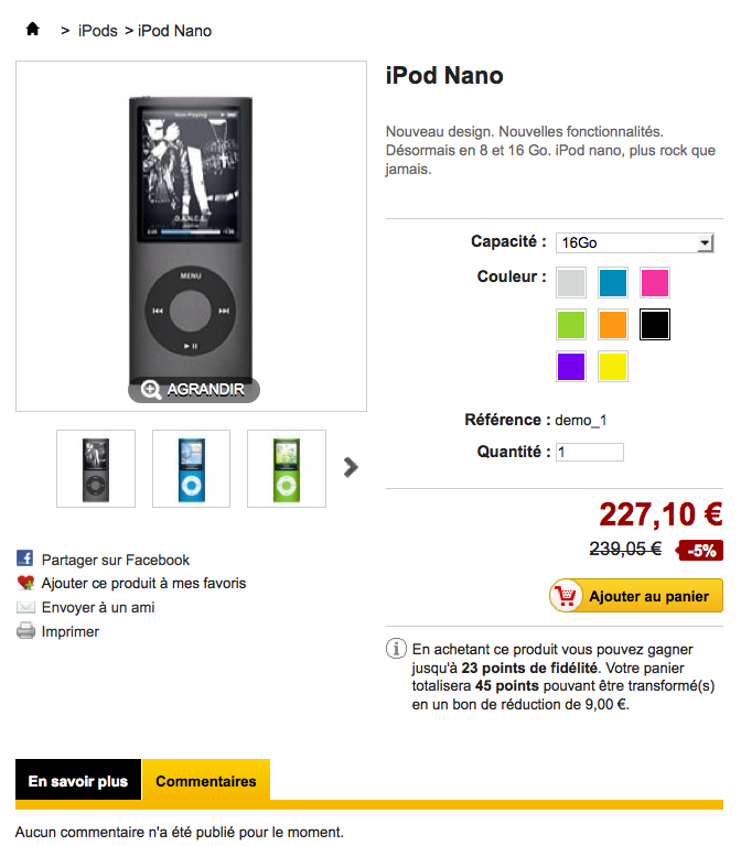

Par contre, lorsque j'installe le module loyalty, plus possible de poster des commentaires :
Les deux liens de commentaire (Donnez votre avis et Soyez le premier à donner votre avis !) ne sont plus visibles. :(
Si je désinstalle le module loyalty l'ajout de commentaire est à nouveau possible...

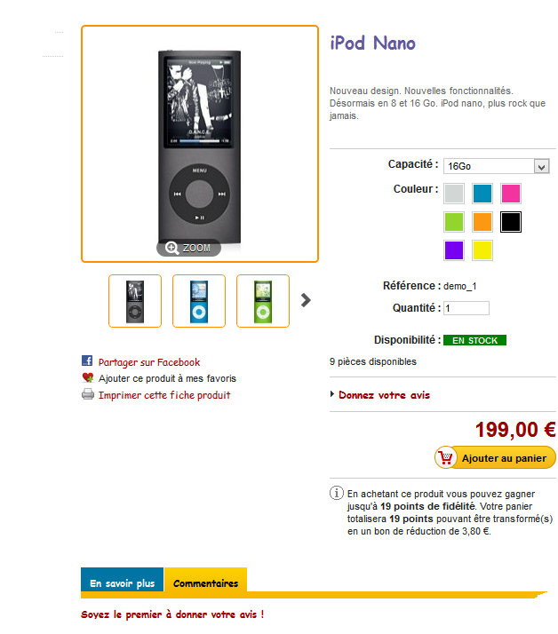

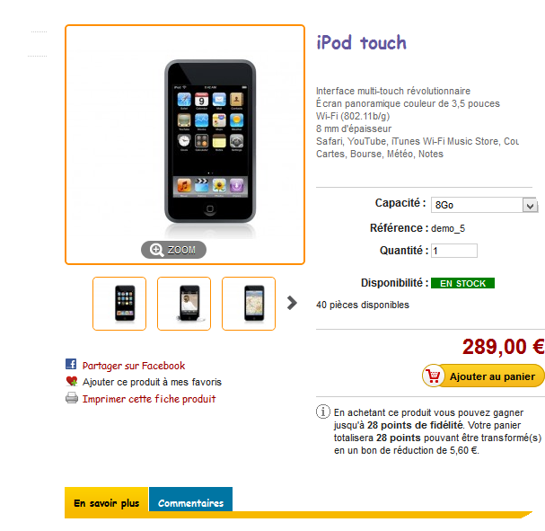

je viens de tester, sous 1.5.4.1, cela fonctionne mais uniquement si je suis logué.
Sans être logué, le " donnez votre avis " n'apparait pas si aucun avis n'a été donné auparavant, il est présent si un avis a déjà été donné. J'ai bien sur autorisé les avis sans compte client dans le module.
J'ai réinitialisé, rien à faire cela ne fonctionne pas si on n'est pas logué, je précise qu'il s'agit d'une boutique de test fraichement installée.
La voici http://test2.nashkevin.zz.mu/ C'est la même chose pour ma boutique en production sous 1.5.4.1 également.
Je viens de déposer un message sans être loggée sur iPod shuffle. Pour moi, ça a l'air de fonctionner. Allez voir dans le module pour valider le message !
Merci de m'aider :)
Je pense que l'on ne se comprend pas bien,c'est le lien donnez votre avis qui n'est pas présent quand on n'est pas logué, on peut le donner en allant sur l'onglet commentaire mais ce n'est pas pratique du tout. Si un avis a déjà été donné, la tout est identique logué ou non.
Regardez :
Non logué =>
7q3z.jpg.
Logué =>
Il n'est pas obligatoire d'être loggé pour poster, modération activée ou désactivée, même chose dans les 2 cas, donnez votre avis manquant si non logué mais commentaire possible par l'onglet en bas. Si un commentaire est déjà présent, tout est OK.
J'ai d'ailleurs validé votre commentaire afin que vous puissiez voir la différence entre l'ipod shuffle et la nano par exemple.

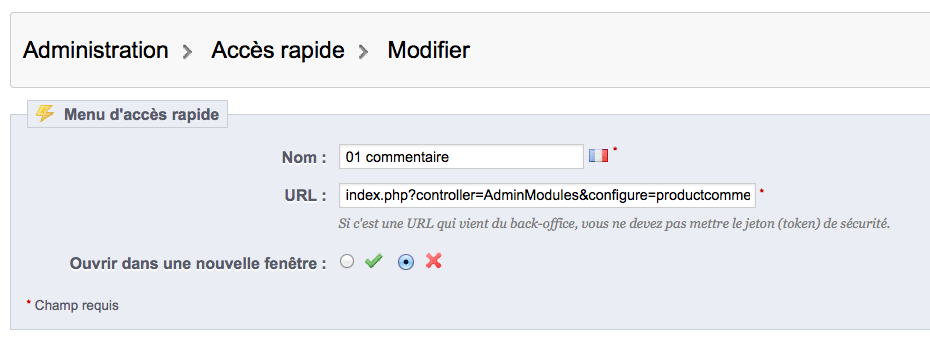

• Et avec un accès rapide pour la validation du commentaire
index.php?controller=AdminModules&configure=productcomments
• Et avec l'excellente solution de maniT4c pour recevoir un mail ici
Edit : J'ai fait un PR https://github.com/PrestaShop/PrestaShop/pull/839 C'est un début, à améliorer sûrement.
