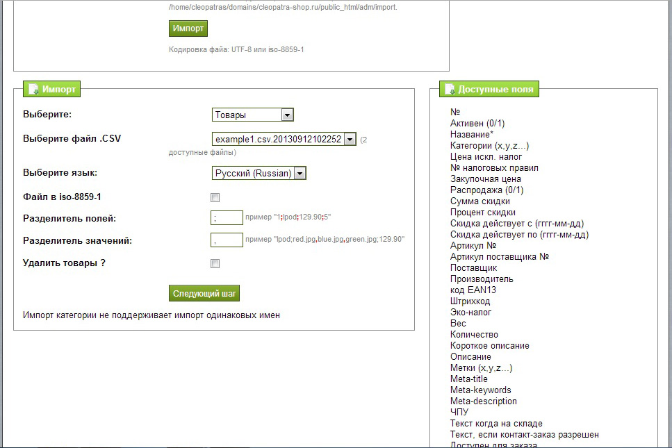

markbonk Posted September 12, 2013 Author Share Posted September 12, 2013 (edited) вот внизу Я так понимаю у вас 1.5, а у меня 1.4 и галочки такой нет. Вот скриншот Edited September 12, 2013 by markbonk (see edit history) Link to comment Share on other sites More sharing options...
absent Posted September 12, 2013 Share Posted September 12, 2013 Я так понимаю у вас 1.5, а у меня 1.4 и галочки такой нет. Вот скриншот в 1,4 если в прайсе идёт id и в колонке id выбрано то импорт(обновление) идёт без проблем, я проверил. Link to comment Share on other sites More sharing options...
