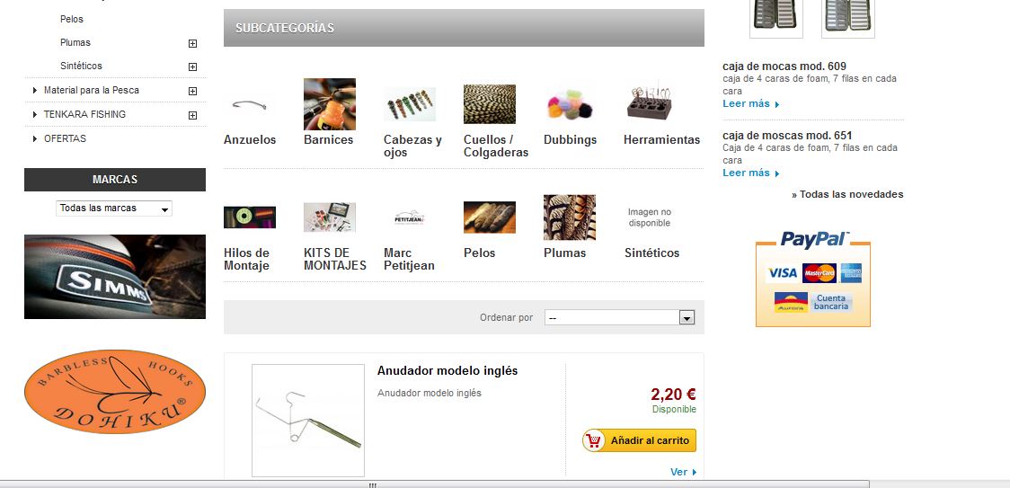

Hola compañeros, ando de nuevo perdido. He actulizado a la version 1.5.6 y de nuevo los mismos problemas...
Os dejo un enlace a mi web:
http://www.pescaramosca.es/3-material-de-montaje
Las subcategorias estan descuadradas... el nombre no soy capaza de centrarlo debajo de la imange de ellas, y no recuerdo como hacer mas grande la imagen de estas.
Gracias
Hola. Creo que tienes que editar el archivo category.css y meterle un height.
.inline_list li {
    border-bottom: 1px dotted #CCCCCC;
    float: left;
    padding: 10px 0;
    width: 89px;
    height: 105px;
Mira como se me ha quedado a mi jugando con el Firebug

Por cierto: http://www.pescaramosca.es/36-catalogos-de-moscas
¿Enormes las imagenes? ¿no?
En fin si quieres dejar las imagenes enorme y que no se junten los cuadros, pues los cuadros tambien tienen que ser enormes, por lo que en tu fichero:
http://www.pescaramosca.es/themes/default/css/category.css
Cambia esto:
.inline_list  li {
        padding: 10px 0;
        border-bottom: 1px dotted #ccc;
        float: left;
        width: 89px;
        heught: 105px
 ¿has puesto heught (jajajaj que fuerte (es height en todo caso xDD xD)?

Ahora he logrado cuadrarlo,,,, jajaja, ya veo donde se controla el tamaño de los recuadros... ahroa como reduzco la imagen y el recuadro jejeje...
Las medidas del tipo de imagen
subcat_default
que creastes en la pestaña Preferencias -> Imagenes, la tienes que reducir en dicha pestaña y despues regenerar las miniaturas de ese tipo si no las minis de las subcategorias no se te van hacer mas pequeñas
Despues para cuadrar los cuadros pues juegas con el width y height del .inline_list li
Por fin conseguido,
¿Cómo puedo centrar el titulo de la subcategoria debajo de su imagen?
Gracias... Si no llega a ser por ti me hubiera vuelto locoooo de remateeee.....

Por cierto, se te ven juntas por que ya no tienes mas espacio por fila, o reduces el ancho de la imagen  en la pestaña preferencias -> imagenes y luego el width del .inline_list li o dejas tres productos por fila y aumentas el width del tipo de imagen en la pestaña preferencias -> imagenes y del .inline_list li
¿Que haria yo si fuera tu?
Iria a la pestaña Preferencias -> Imagenes y el tipo:
subcat_default
Lo dejaria con las medidas:
125 de ancho y 125 de alto
Despues recuerda regenerar las minaturas.
Despues iria a tu fichero:
y cambiaria esto:
.inline_list  li {
        padding: 10px 0;
        float: left;
        width: 130px;
        height: 167px;
        overflow: hidden;
por esto
.inline_list li {
padding: 10px 0;
float: left;
width: 127px;
height: 167px;
overflow: hidden;
margin-right: 8px;
Despues, iria al fichero:
/themes/default/category.tpl
y cambiaria esto:
{foreach from=$subcategories item=subcategory}
				<li class="clearfix">
por esto
{foreach from=$subcategories item=subcategory name=cojones}
				<li class="clearfix {if $smarty.foreach.cojones.first}first_item{elseif $smarty.foreach.cojones.iteration%4 == 0}last_item_of_line{elseif $smarty.foreach.cojones.last}last_item{else}item{/if}">
--- (Lo de cojones no es por que este enfadado xDDD, es por que suelo escribir variables de forma extraña)

Guardate el category.css y el category.tpl para la proxima vez xD
