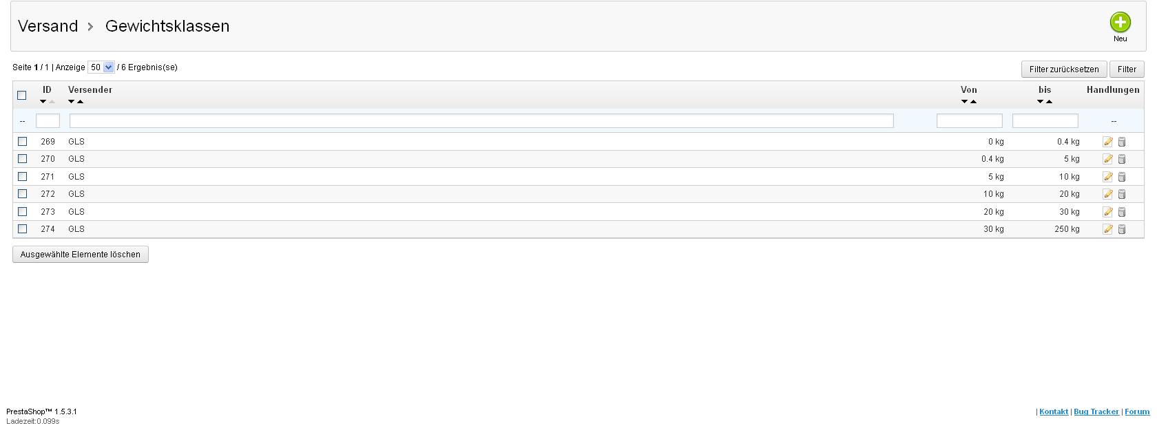

max-admin Posted September 11, 2013 Share Posted September 11, 2013 (edited) Hallo zusammen, ich betreibe seit einiger Zeit einen Shop mit PrestaShop 1.5.3.1 und muss nun die Anforderungen von TrustedShop erfüllen. Unter anderem fordern diese, die komplette Palette der Versandabstufungen (je nach Gewicht). Um das zu umgehen, wünsche ich mir eine Funktion, die es ermöglicht, den Bestellvorgang nach dem Erreichen eines bestimmten Gewichtes abzubrechen. Nach einer ausgeprägten Recherche in diesem Forum, fand ich Angaben zur Warnung "Für diese Adresse kein Versender". Doch leider beschreiben diese Angaben nur, wie man diese Warnung umgeht. Ich glaube das diese Warnung die Lösung ist und ich diese nur umbenennen muss. Nur leider weiß ich leider nicht, wie ich diese Warnung bei einer Überschreitung des bestimmten Gewichtes erzeugen kann. Ich habe die Gewichtsklassen bis 250kg eingerichtet und wenn dieses Gewicht überschritten wird, ist der Versand kostenlos. Komisch!! Könnte mir in der Hinsicht bitte jemand helfen? Über eine schnelle Hilfe würde ich mich sehr freuen. Edited September 11, 2013 by max-admin (see edit history) Link to comment Share on other sites More sharing options...

max-admin Posted September 12, 2013 Author Share Posted September 12, 2013 (edited) Danke erstmal Ich habe nur einen Versanddienst und die Gewichtsklassen folgendermaßen angelegt: GLS 0 - 0.4 kg GLS 0.4 - 5 kg GLS 5 - 10 kg GLS 10 - 20 kg GLS 20 - 30 kg GLS 30 - 250 kg Also dürfte doch, wenn ich es richtig verstehe, bei der Überschreitung von 250kg gar kein Versanddienst zur Verfügung stehen. Jetzt ist es so, dass der Versanddienst GLS nach 250kg kostenlos ist. Warum?? Edited September 12, 2013 by max-admin (see edit history) Link to comment Share on other sites More sharing options...
A und O Posted September 12, 2013 Share Posted September 12, 2013 Wenn man nur Versandkosten bis 250 kg einträgt, ist danach alles kostenlos. Wenn auch Waren über 250 kg versendet werden, muss man die Versandkosten auch weiter eintragen. Link to comment Share on other sites More sharing options...

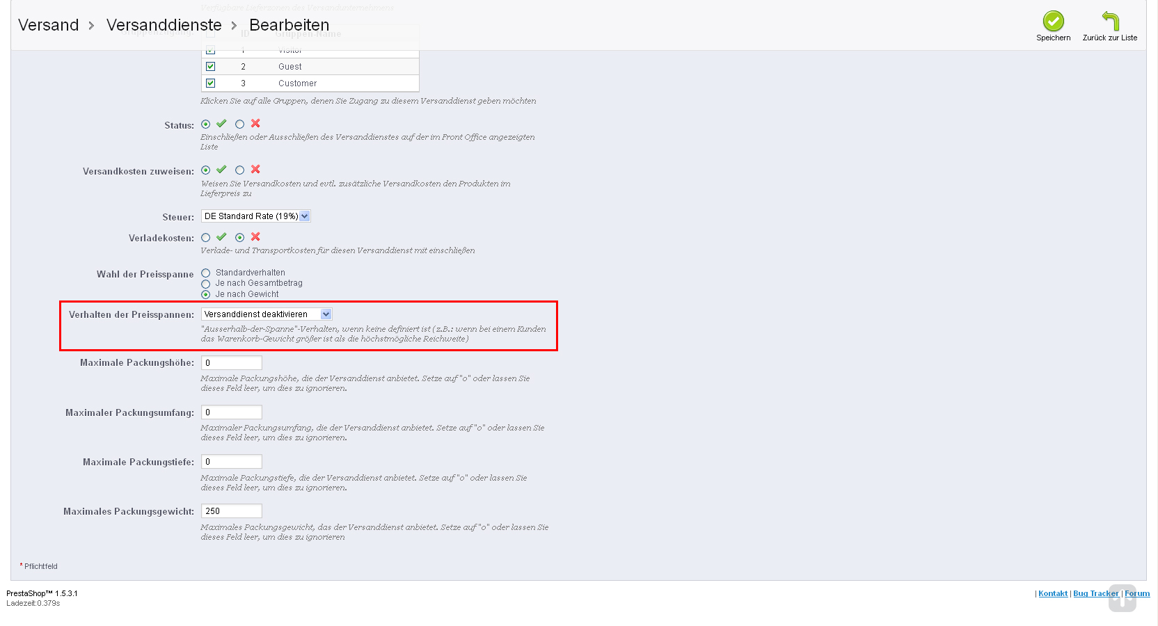

michaelberlin Posted September 12, 2013 Share Posted September 12, 2013 Hi, bei Versio 1.5.4.1 gibt es Bei Überschreitung der Spanne => Versanddienst deaktivieren. Einzustellen beim Lieferdienst. Gibts das in deiner Version auch schon? Der Kunde bekommt dann keinen Versanddienst mehr angezeigt. Viele Grüße, Michael Link to comment Share on other sites More sharing options...
max-admin Posted September 13, 2013 Author Share Posted September 13, 2013 Hallo lexweb, Dankeschön für deine Antwort. Ich habe in meiner Version auch so eine Möglichkeit. (siehe Anhang) Doch leider funktioniert es trotzdem nicht. Muss ich vielleicht noch etwas dafür einstellen? Link to comment Share on other sites More sharing options...
michaelberlin Posted September 13, 2013 Share Posted September 13, 2013 Hm, mach mal nen Screen von deinen Spannen. Link to comment Share on other sites More sharing options...
max-admin Posted September 13, 2013 Author Share Posted September 13, 2013 Meinst du die Gewichtsklassen oder wo finde ich die Spannen? Link to comment Share on other sites More sharing options...
michaelberlin Posted September 13, 2013 Share Posted September 13, 2013 (edited) Ja. -- Edit -- Ja, Gewichtsklassen, auf eine Oder Frage mit Ja zu antworten ist schon blöd Edited September 13, 2013 by lexweb (see edit history) Link to comment Share on other sites More sharing options...
max-admin Posted September 13, 2013 Author Share Posted September 13, 2013 Das stimmt .. anbei der Screen.. Link to comment Share on other sites More sharing options...
