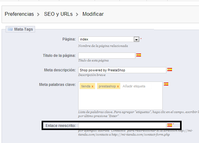

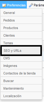

calamar_jr Posted October 20, 2013 Share Posted October 20, 2013 Hola...me aparece el error 404 cada vez que cambio de idioma en la Home o página de inicio. Solo me aparece aquí. ¿Alguien sabe como solucionarlo? he visto en el foro varias respuestas pero no me queda claro. Gracias La página web es: www.limpiarcoche.com Hola, yo tenía ese mismo error y lo pude solucionar, prueba con esto: Ve a Preferencias > SEO y URL's En la cuarta línea está la página del index, edítala y deja el campo "URL Amigable" en blanco para todos los idiomas que actives. Luego desactiva y activa la opción de "urls amigables" que hay más abajo y listo. Espero que funcione Un saludo!! 1 Link to comment Share on other sites More sharing options...

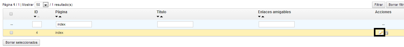

nadie Posted October 20, 2013 Share Posted October 20, 2013 Hola, yo tenía ese mismo error y lo pude solucionar, prueba con esto: Ve a Preferencias > SEO y URL's En la cuarta línea está la página del index, edítala y deja el campo "URL Amigable" en blanco para todos los idiomas que actives. Hola, Supongo que te refieres a esto que muestro en las siguientes imágenes: Imagen 1 Imagen 2 Imagen 3 ¿no? ----- Por cierto según comente arriba al usuario australopitecu ya le funcionaba bien desde hace tiempo segun vi en su web hace unas semanas al entrar por casualidad, por lo que supongo que lo termino arreglando, aunque no se pudo pasar por este tema. Link to comment Share on other sites More sharing options...
