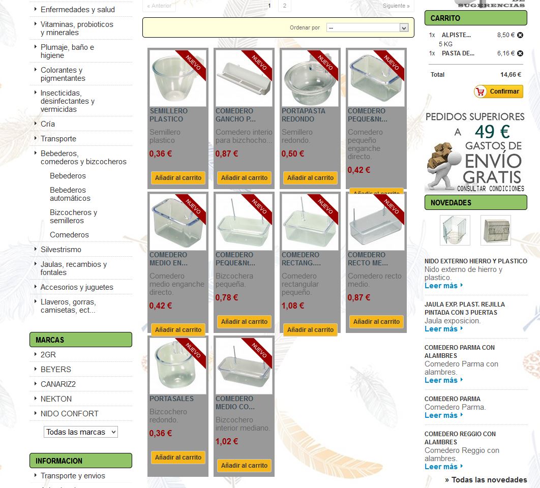

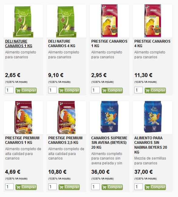

Akthon Posted September 9, 2013 Share Posted September 9, 2013 (edited) Pues eso que si alguien me puede ayudar a alinear los artículos en grid ya que según la descripción de cada uno pues hay unos que se suben otros que se bajan y otros que quedan bien, me gustaría que me ayudaseis a poder dejar esto de una forma fija, asi introduzca el articulo que introduzca independientemente de lo largo que sea el texto de descripción siempre queden igual, alineado, tambien decir que solo me deja meter 10 articulos por pagina y claro al estar asi en grid pues me gustaria poder poner algun multiplo de 4 como por ejemplo 16 articulos por pagina, os dejo de como tengo el mio y de como me gustaría que quedara, primero el mio. Gracias de antemano. (No pongo la web por que trabajo desde localhost) Edited September 11, 2013 by Akthon (see edit history) Link to comment Share on other sites More sharing options...
