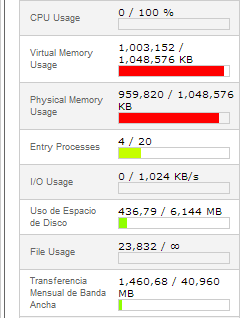

Cuando  ingreso al CPANEL veo esto !!!!!
Es el hosting ? o que ?

Hola Bolonia. Para mi es el hosting.
Yo utilizo Hosgator, en mi opinion es uno de los mejores. Pero e visto que han ofrecido hosting aqui en el foro que estan configurados y optimizados para recibir tiendas prestashop, de hecho creo que de la misma comunidad directa de prestashop lo ofrecen. No puedo recomendarte ninguna porque no las e probado.
Pero tu problema es de hosting. A menos que tengas instalado algo en tu tienda o en alguna parte y realice consultas seguidas a la base de datos o ejecuta algo que hace que tu servicio de hosting que intuyo es compartido se ralentice y no termine de abrir nunca.
Saludos!!
Lo que te aparece en rojo en la imagen que adjuntas, segun indica parece que es la memoria virtual y la memoria fisica, como si estuvieras a punto de hacer "ploom", yo revisaria el log de errores de tu hosting (en tu hosting puedes verlo) y ver que te esta causuando eso..
Si no tenemos mas información es dificil decirte algo.

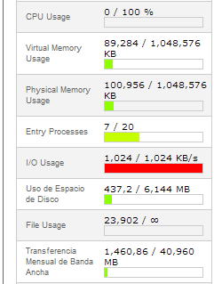

EDIT:  Bueno ahora despues de entrar un ratito en mi tienda , nuevamente no funciona....
Ahora esta todo en verde menos el I/O USAGE:
