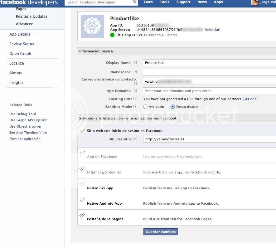

vekia Posted September 5, 2013 Share Posted September 5, 2013 es necesario definir la propia aplicación de Facebook con la url de su sitio web. puedo crearlo para usted de forma gratuita. ¿estás de acuerdo? después de que usted tendrá que cambiar la definición ID de aplicación en todos los módulos de facebook que se utilizan lo siento por mi español Link to comment Share on other sites More sharing options...

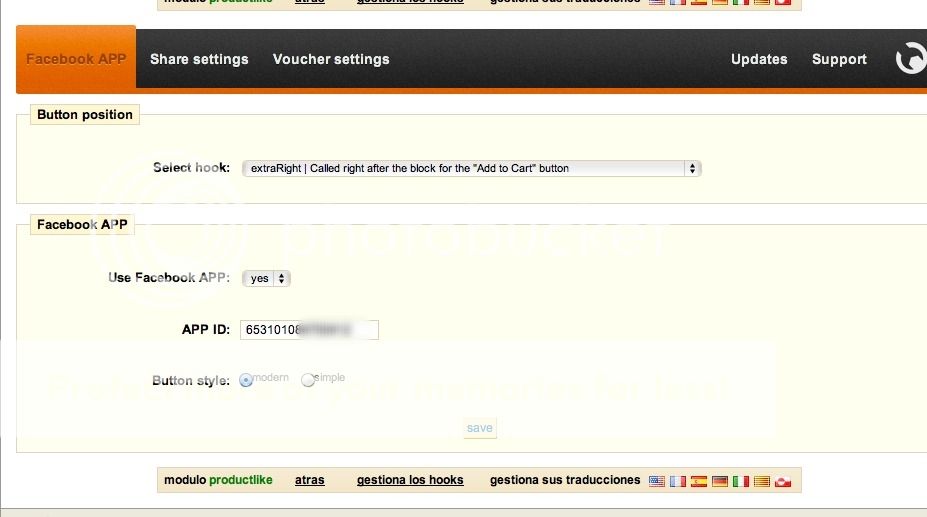

Valwindcycles Posted September 5, 2013 Author Share Posted September 5, 2013 te refieres a esto ? gracias 1 Link to comment Share on other sites More sharing options...
vekia Posted September 5, 2013 Share Posted September 5, 2013 la causa del problema: mal número ID de aplicación definido en otro módulo es necesario utilizar correctamente ID de aplicación en todos los módulos (el mismo para todos los módulos de facebook) el problema es con el módulo Likebox 1 Link to comment Share on other sites More sharing options...
