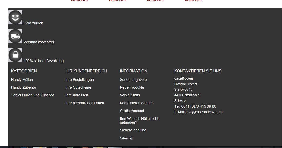

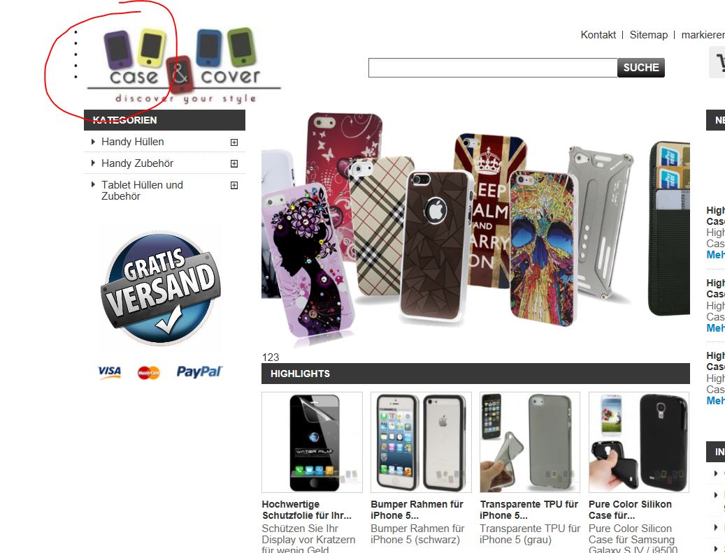

Nimmermehr Posted September 3, 2013 Share Posted September 3, 2013 (edited) Hallo Zusammen ich verzweifle langsam aber sicher, beim IE9 wird der Horizontale Menu Balken nicht angezeigt, sondern oben links beim Logo reingewurstelt.... Dieses Problem müssten doch alle haben, da sich da meiner Meinung ja gar nichts einstellen lässt? Alle anderen Browser und auch IE10 funktionieren einwandfrei. Nur ist halt eben IE9 heute noch ein sehr verbreiteter Browser... Ich hoffe ihr könnt mir helfen, weiss echt nicht mehr weiter. Braucht Ihr noch Zusatzinfos? Hier mal der link zu Seite: http://caseandcover.ch/index.php Und noch ein Screen wies im IE 9 aussieht Der Footer ist ebenfalls Schrott....Screen hab ich auch angefügt. Danke vielmals im vorraus und Gruss Frederic Edited September 3, 2013 by Nimmermehr (see edit history) Link to comment Share on other sites More sharing options...

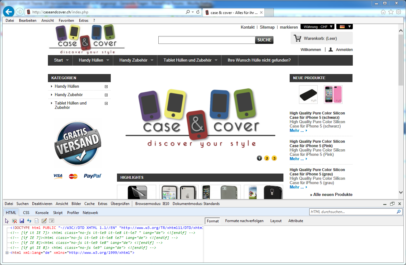

prestamax Posted September 3, 2013 Share Posted September 3, 2013 Du kannst die CSS Dateien unter Erweiterte Einstellungen => Leistungen bündeln, indem du bei CCC (Verkettung, Kompression und Caching) CCC für Stylesheets aktivierst. Bei mir sieht es wie gesagt in allen IEs ok aus. Du kannst, wenn du beim IE10 die Taste F12 drückst, die Developer Tools einschalten und dann unten in der Statuszeile die Ansicht in früheren IEs testen. Da gibst es dann einen Tab Browsermodus (s. auch Screenshot) Link to comment Share on other sites More sharing options...
