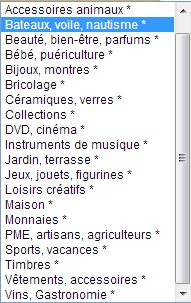

ratmann Posted September 2, 2013 Share Posted September 2, 2013 Bonjour J'ai le même problème sous presta 1.5.3 et module ebay 1.5.1. La procédure d 'installation s'est passé correctement et dans le choix des catégories j'en ai certaines qui s'affichent et pas d'autres par exemple : j'ai jeux et figurines et pas informatique. J'ai 17 catégories qui s'affichent et bien sur pas celles qui me faudraient. Est ce un bug ou je sais pas l'utiliser ? De plus si je clique sur suggestion de catégories il me sort une catégorie que je n'ai pas dans la liste proposée. Merci d 'avance de votre aide. Link to comment Share on other sites More sharing options...

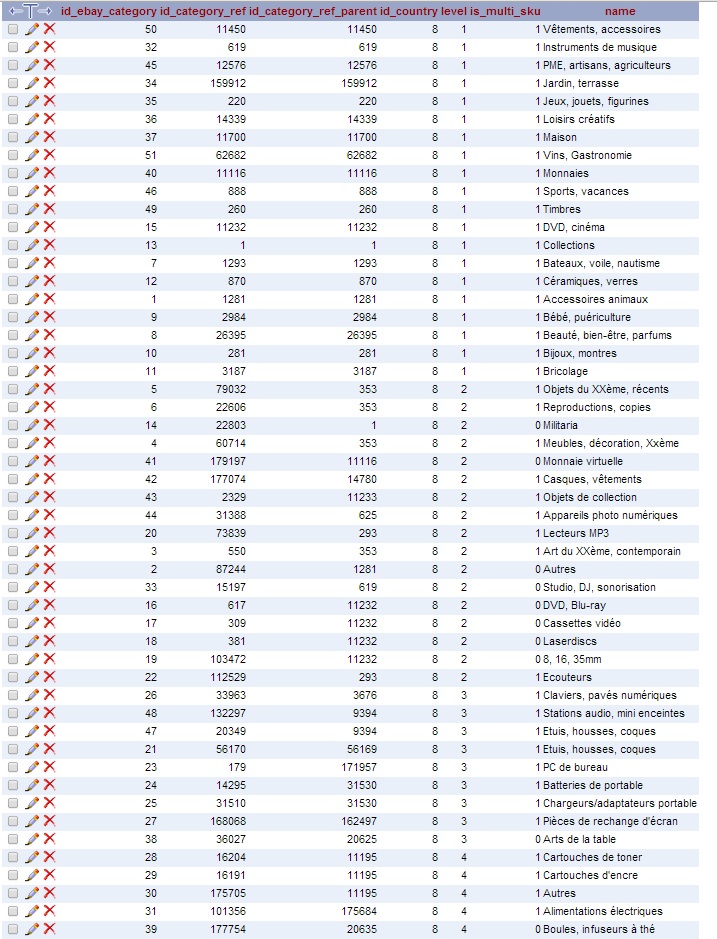

ratmann Posted September 2, 2013 Share Posted September 2, 2013 Aprés avoir chercher j 'ai des infos supplémentaires. Les catégories sont bien disponibles dans la base de données SQL mais elles ne s'affichent pas dans le back office prestashop. Quelqu'un a t il une idée svp? Link to comment Share on other sites More sharing options...

bbsandro Posted June 23, 2014 Share Posted June 23, 2014 Bonjour, j'ai le même problème que Ratmann, je ne vois pas toutes les catégories et dans la base de données il n'y a pas 'informatique' donc forcément cela n'aide pas, je pense qu'il faut re charger les catégories mais je ne sais pas ou chercher .... Je galère sur le sujet depuis 2 jours complet là je craque Merci pour votre aide Sandro Link to comment Share on other sites More sharing options...
bbsandro Posted June 24, 2014 Share Posted June 24, 2014 Bonjour, j'ai enfin trouvé donc je post si cela intéresse quelqu'un j'ai activé le mode dev et sql dans defines.inc.php du dossier config et là : il me manque une table ebay_.... Je télécharge de nouveau le module ebay, désinstalle, réinstalle mais rien y fait, pas de changement, je supprime toutes les tables ebay_.... Désinstalle et réinstalle encore et là banco, de nombreuses tables apparaissent et le chargement des catégories est complet. ET tout roule pour le moment. Je pense que dans la version de prestashop que j'avais au départ (1.5.3) il n'y avait pas toutes les tables voir des mauvaises tables avec des mauvais noms par rapport à la dernière version du module ebay. Bon courage Sandro www.actiaweb.com Link to comment Share on other sites More sharing options...
