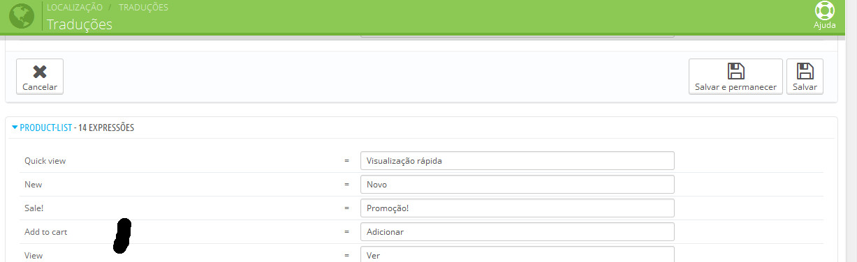

selectshop.at Posted July 16, 2014 Share Posted July 16, 2014 (edited) * Add to cart * Login * Welcome * New * Product cart * View * Check out Estas traducoes vc. encontra na opcao "traducoes da loja". (veja screen exemplo). Procure lá na lista com a opcao de busca do seu browser por "add to cart" para encontrar e alterar todas as linhas, por serem mais do que uma passagem. Se estiver usando tema próprio as traducoes vc. encontra em: localizacao/traducoes/traducoes da loja/seu tema/portugues. Se vc. está usando um tema própri e as passagens alteradas nao estao aplicando, entao entra em contato com o desenvolvedor do seu tema. Provavelmente ele alterou alguns strings erroneamente e nao estao sendo traduzidos. Edited July 16, 2014 by selectshop.at (see edit history) 1 Link to comment Share on other sites More sharing options...
fagneroliveira Posted July 24, 2014 Share Posted July 24, 2014 Estas traducoes vc. encontra na opcao "traducoes da loja". (veja screen exemplo). Procure lá na lista com a opcao de busca do seu browser por "add to cart" para encontrar e alterar todas as linhas, por serem mais do que uma passagem. Se estiver usando tema próprio as traducoes vc. encontra em: localizacao/traducoes/traducoes da loja/seu tema/portugues. Se vc. está usando um tema própri e as passagens alteradas nao estao aplicando, entao entra em contato com o desenvolvedor do seu tema. Provavelmente ele alterou alguns strings erroneamente e nao estao sendo traduzidos. primeiramente instala o programa tente fazer, conseguindo, poste aqui. Link to comment Share on other sites More sharing options...

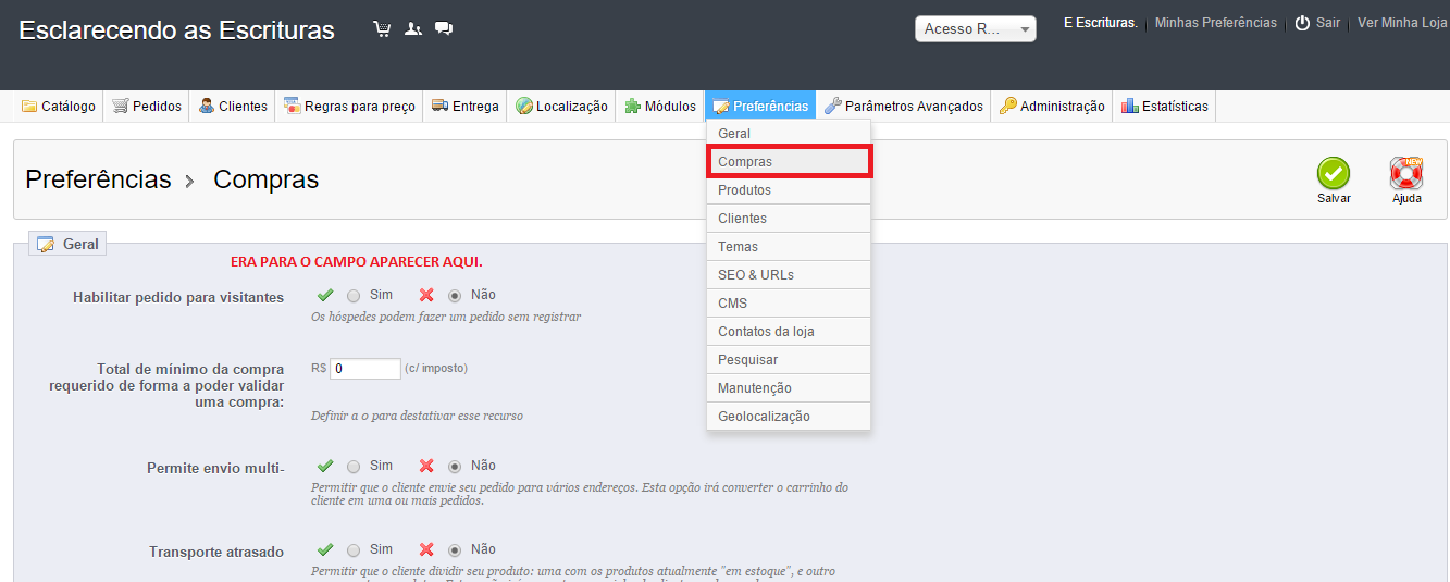

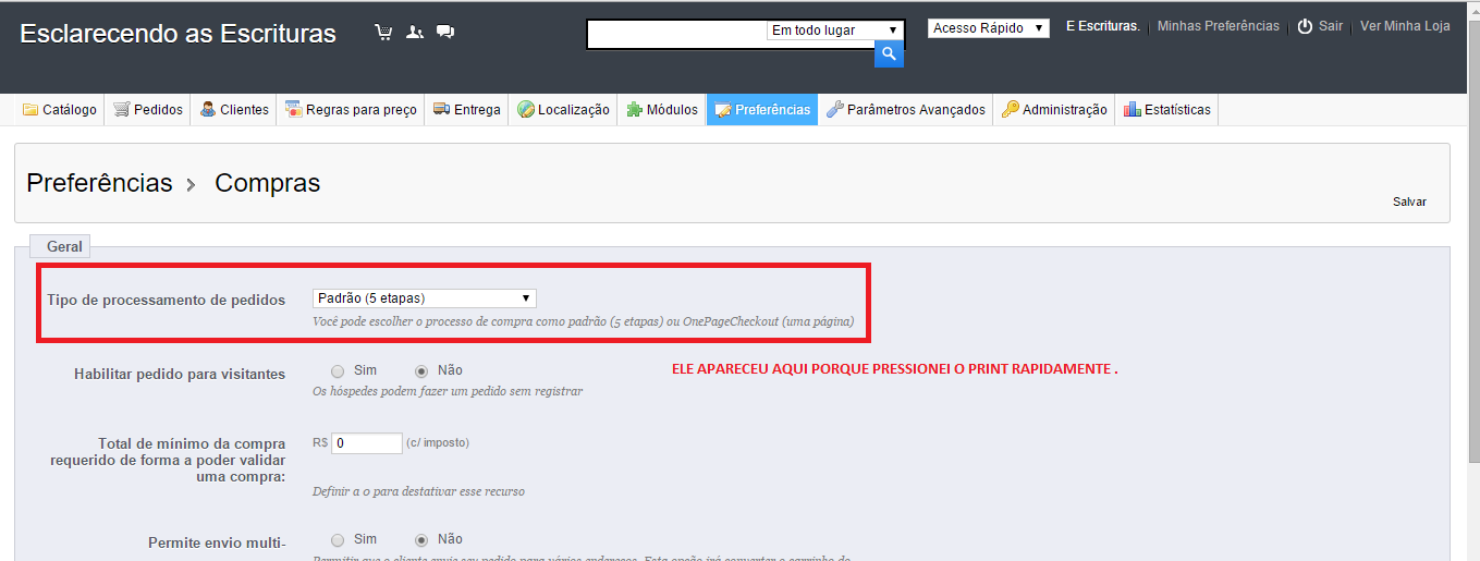

Jones Alves Posted January 20, 2016 Share Posted January 20, 2016 (edited) Como alterar as etapas de pagamento manualmente? de 5 etapas para 1 somente. URGENTE! Boa tarde, pessoal; Tenho o PrestaShop™ 1.5.2.0 estou com um problema curioso que tentei ver com outras pessoas que mexem com a instalação do Prestashop pelo Web Acapella mas nunca viram. Existem 5 etapas de pagamentos onde eu posso escolher através do menu Preferências\Compras em quantos passos eu quero que seja seguido na hora da compra. O fato curioso é que o campo Tipo de processamento de pedidos ele aparece na tela e logo após some. Exemplo.: Vou até Preferências\Compras Aparece a tela de configurações e se eu prestar atenção o campo destacado acima ele aparece e some rapidamente. Alguém já viu este problema? Alguém pode me ajudar em relação a isso? E se eu for reinstalar o Prestashop Nativo sem ser pelo Web Acapella, o Prestashop vai instalar normalmente no meu servidor, mas como fazer a ligação do Web Acapella na nova instalação do Prestashop? Fiz um teste instalando o Prestashop direto no servidor, instalou tudo certo mas não consegui vincular os itens no Web Acapella e quando eu clico no botão Back Office da um erro. Obrigado!! Jones Alves Jones Alves? Edited January 20, 2016 by Jones Alves (see edit history) Link to comment Share on other sites More sharing options...
