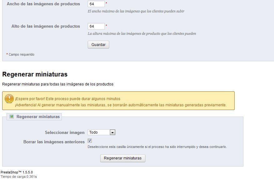

moraira Posted September 2, 2013 Share Posted September 2, 2013 (edited) hola jcastroruiz, lo que te comentan Sergio y Laura NO ES LA REGENERACION de imágenes, es la siguiente opcion que se llama: Mover las imágenes PrestaShop implementó un sistema de almacenamiento de imágenes mejorado, el cual ofrece un mejor rendimiento si su tienda tiene una cantidad muy grande de productos. el boton que se llama "mover las imagenes" en la pantalla preferencias imágenes justo encima de PrestaShop™ 1.5.5.0 Es el último boton de la página Edited September 2, 2013 by moraira (see edit history) Link to comment Share on other sites More sharing options...
jcastroruiz Posted September 2, 2013 Author Share Posted September 2, 2013 (edited) Yo no lo tengo, os mando una captura Edited September 2, 2013 by jcastroruiz (see edit history) Link to comment Share on other sites More sharing options...
jcastroruiz Posted September 2, 2013 Author Share Posted September 2, 2013 (edited) Esta claro que tengo un problema de instalación o algo, yo no tengo esa opción, ¿Cómo es posible? Tengo que activar algo para que me aparezca? Por cierto, gracias a todos por la ayuda Edited September 2, 2013 by jcastroruiz (see edit history) Link to comment Share on other sites More sharing options...
