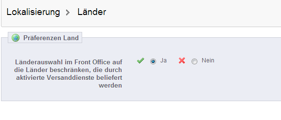

susi1600 Posted August 29, 2013 Share Posted August 29, 2013 (edited) Hallo, ich habe einen Shop für die Schweiz laufen, es kann aber auch weltweit gekauft werden. Nun soll als Standard-Land die Schweiz fungieren. Beim Bestell-/Registriervorgang soll die Schweiz als Land vorselektiert sein. Derzeit wird immer Deutschland vorselektiert, obwohl unter "Lokalisierung" als Standard-Land die Schweiz eingestellt ist. Gibt es noch irgendwo etwas zu beachten, was ich zusätzlich einstellen muss? Habe mir die Authentication-Klasse angesehen, hier wird ja das Standard-Land abgerufen. In der Datenbank steht das richtige drin, also ID 19 (=Schweiz). Wieso kommt trotzdem Deutschland? Habe PS 1.5.4 am laufen. Danke schonmal für eure Ideen. Viele Grüße, Susi Edited August 29, 2013 by susi1600 (see edit history) Link to comment Share on other sites More sharing options...

susi1600 Posted September 2, 2013 Author Share Posted September 2, 2013 Hi lexweb, habe nun Deutschland zunächst in den Zahlungsmöglichkeiten deaktiviert, keine Änderung. Anschließend habe ich Deutschland in den Ländern deaktiviert, dann wurde gar nichts mehr vorselektiert, kam nur ein - Grüße, susi Link to comment Share on other sites More sharing options...
