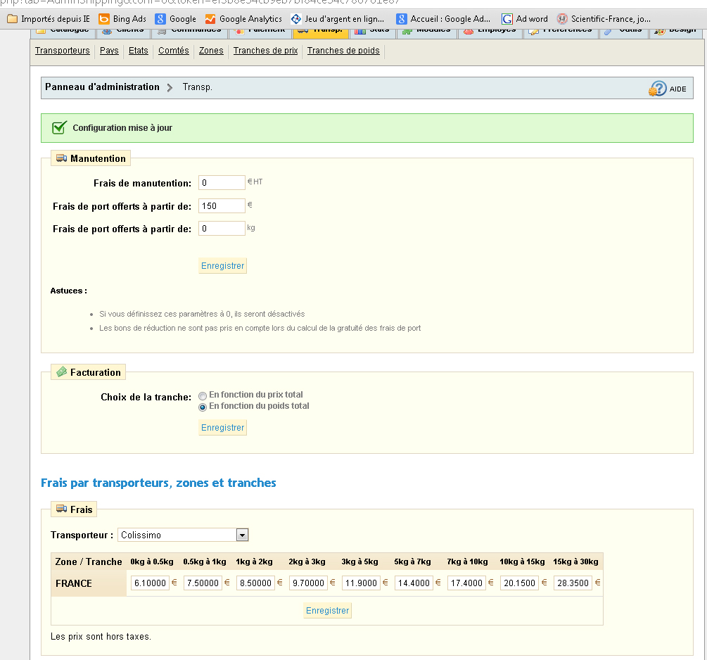

lechapelier Posted August 29, 2013 Share Posted August 29, 2013 (edited) Bonjour, Je créer ce topic qui a pour but de devenir un tutorial pour configurer les Frais de port offert selon le montant de commande pour chaque transporteur et selon le pays de destination en fonction du prix total de la commande. Ces explications ne conviennent pas si vous utilisez les transporteurs par tranche de poids. C’est surement une des questions les plus récurrente sur le Forum donc on va résoudre ce problème 1 fois pour toute. Les explications sont faites sur prestashop 1.5.4.1 mais c’est la même chose pour toutes les versions vu la méthode qui va être employée. [edit : toujours fonctionnel avec presta 1.6.1.17]Introduction : Prestashop a eu la drôle d’idée de proposer dans l’onglet transport un paramètre « frais de port offert à partir de X€ » qui définit un montant de commande pour bénéficier des frais de port offert mais qui s’applique pour toutes les destinations et pour tous les transporteurs, c’est ballot…Ce qui veut dire que pour configurer les Frais de port offerts avec les explications qui vont suivre il ne faut pas mettre de montant dans l’onglet transport « frais de port offert à partir de X€ » sinon la règle prévaudra sur tous les réglages que vous effectuerez. Il est bien rare de n’avoir qu’un transporteur et qu’un seul pays de destination. Dès que vous proposez 2 transporteurs, exemple colissimo et chronopost ce paramètre basique devient inutilisable, vous ne voulez pas offrir un envoi express à 25€ chronopost mais juste le colissimo à 8€, malheureusement ce n’est pas possible. Si vous voulez envoyer vers les USA et que les fdp sont configurés offerts disons à 100€ et que le colissimo international vous coûte 50€, je suppose que vous ne voulez pas offrit la moitié de la commande au client ce qui est bien normal. Je vais vous présenter une configuration qui devrait répondre aux questions de la grande majorité des utilisateurs pour configurer ces fameux frais de ports offerts de façon précise.Rentrons dans le vif :Le décor : E-commercant vendant des objets de 1 cm à 15cm d’épaisseur vous comprendrez pourquoi plus tard.Utilisant en mode d’expédition : - La lettre max : épaisseur limite à 3 cm - Le colissimo : pas de limite d’épaisseur (sauf très gros colis hors normes) - Le chronopost : pas de limite d’épaisseur (sauf très gros colis hors normes)Exemples Pays de destination et plafond de frais de port offert : - France (fdp offert à partir de 60 €) - Europe zone 1 (fdp offert à partir de 100 €) - Europe zone 2 (fdp offert à partir de 130 €) - Dom-tom zone 1 (fdp offert à partir de 150€) - Dom-tom zone 2 (fdp offert à partir de 250 €) - etc…Tout d’abord définir les zones : Onglet localisation/zones Je vous conseille de créer de nouvelles zones précises car chaque zone à son coût d’expédition. Voici les zones que j’ai créées pour ma boutique :Zone France Pour l’étranger j’ai suivi les zones de la poste et leur numérotation : [edit 11/2017: voir les nouvelles zones sur le site de laposte, celles-ci son obsolètes]Zone 1 : Allemagne, Belgique, Pays Bas, LuxembourgZone 2 : Royaume-Uni, Italie, Espagne et SuisseZone 3 : Autriche, Danemark, Irlande et PortugalZone 4 : Finlande, Norvège, SuèdeZone 5 : Grèce, Hongrie, Islande, Pologne, République Tchèque, Slovaquie, SlovénieZone 6 : Autres pays de l’Europe de l’Est et MaghrebZone 7 : Etats-Unis, Canada, Afrique et Moyen-OrientZone 8 : Amériques hors Etats-Unis et Canada, Asie et OcéanieZone OM 1 : Guadeloupe (y compris St Barthélémy et St Martin), Martinique, Réunion, Guyane, Mayotte et St Pierre et Miquelon.Zone OM 2 : Nouvelle Calédonie et ses dépendances, Polynésie Française, Iles Wallis et Futuna, Terres Australes et Antarctiques Françaises. Voilà à quoi ça doit ressembler fini : Définir les pays des zones : Une fois vos zones crées allez dans l’onglet pays et associez à chaque pays que vous voulez desservir la bonne zone. Surtout ne changez que la zone du pays, ne supprimez pas les pays que vous ne desservirez pas, laissez-les dans les zones crées d’origine par prestashop. Je vous conseille de ne pas desservir les pays à fort potentiel de problème d’arnaques comme la slovaquie, république tchèque, russie, afrique moyen orient etc… Ils n’ont même plus accès à mon site et ça bloque beaucoup de bad robots par la même occasion qui tentent des injections sql et autres joyeusetés, un risque de moins, depuis crawltrack est bien plus calme. Mettre sur oui« restreindre les pays sur la boutique par les pays desservis par les transporteurs actifs ». Je crois qu’il a un petit téléchargement à faire de 30 secondes pour activer ce paramètre. Voilà le résultat que vous devez avoir, bien sûr on ne voit qu’une partie des pays.Création des transporteurs : Onglet transport/transporteurs Dans ce tuto il y a 3 transporteurs : lettre max, colissimo, chronopost. (Petit détail j’ai configuré les zones de 1 à 8 pour avoir tout le panel desservi par la poste mais je n’ai pas configuré de transporteur pour les zones 4 à 6 et la zone 8 car je ne souhaite pas livrer dans ces parties du monde, choix personnel. Ca évitera qu’on me demande pourquoi il n’y a pas de transporteur pour ces zones…) Une image parlera plus que de longues explications, ça devrait ressembler à ça : Pour chaque transporteur lui définir une zone, sélectionner tous les groupes, tout laisser activé et surtout choix de tranche en fonction du prix total. Prenons le cas de la lettre max qui est un cas bien particulier car réservé à la France et dom tom pour les produits de moins de 3 cm. Particularité de la lettre max, configurer une hauteur de 3 (échelle en cm) vous pouvez configurer une largeur max et profondeur max si nécessaire et un poids de 0.800kg est bien je trouve pour un peu de marge car c’est 1kg autorisé. Lors de la configuration de vos produits il faudra paramètre une hauteur de 3 cm pour que la lettre max soit proposée, sans configuration de hauteur du produit à moins de 2cm la lettre max ne sera pas proposée dans les choix transporteurs. Petite erreur, en faite c'est l'inverse, il faut mettre une hauteur aux produits qui font plus de 3 cm et dans ce cas là la lettre max ne sera pas proposée, par défaut les hauteurs produits étant à zero tout passe en lettre max. Pour les expéditions colissimo et Chronopost pas je n’ai pas jugé utile de configurer une hauteur car pas de limite de taille sauf hors norme. Je ne pense pas qu’il y ait besoin de plus d’explications. Passons à la suite.Configuration des tranches de prix :Attention!!! Les frais de port offerts à partir d'un montant d'achat ne fonctionnent qu'avec une configuration par tranches de prix. Si vous configurez avec les tranches de poids, vous ne pourrez offrir les fdp qu'à partir d'un poids de commande en général inutile. Onglet transport/tranches de prix Encore une fois une photo vaut mieux qu’un long discours : Ce sont mes réglages, à vous d’adaptez les vôtres. Comme on le voit pour la lettre max France j’ai créé 2 tranches 0 à 60€ et 60 à 5000€. La tranche 0 à 60€ sera la tranche fdp payants La tranche 60 à 5000€ sera la tranche fdp offerts Idem pour le colissimo France sinon ça ne serait pas logique. Ainsi de suite pour chaque transporteur avec des plafonds différents bien entendu. Et le dernier chapitreConfiguration des prix de frais de ports : Onglet transport/transport Sélectionner le transporteur que vous voulez : Lettre max France, 2 tranches possibles ht apparaissent. Remplir de 0 à 60€ 2.93€ par exemple De 60 à 5000€ 0€ Ce qui donne pour résultat les fdp offert dès le montant de 60€ de commande ttc atteint en dessous 3.50€ ttc pour la lettre max. Configurer tous les montants sur le même principe. Comme plusieurs transporteurs peuvent être assignés au même pays mais que vous ne voulez pas qu’il fonctionne tous avec les fdp offerts il suffit de mettre un montant de fdp pour chaque tranche pour le transporteur que vous ne voulez pas gratuit. Exemple : Pour la France l’offre lettre max et colissimo fonctionnement avec les fdp offerts à partir de 60€ mais pas pour le chronopost qui est tout le temps payant. Normalement tout est configuré correctement, il est temps de tester votre travail. Utiliser un compte client résidant en France : J’ajoute 1 produit de moins de 2 cm d’épaisseur à moins de 60€ Les 3 transporteurs sont payants J’ajoute des produits de moins de 2 cm mais pour plus de 60€ Lettre et colissimo offerts mais pas le chronopost Maintenant 1 produit de plus de 2 cm à moins de 60€ Lettre max a disparu et les 2 autres transporteurs sont payants Et pour finir 1 produit de plus de 2 cm à plus de 60€ La lettre max n’apparaît pas, le colissimo est offert mais pas le chronopost, vous remarquerez que le prix du chronopost n’est pas excessif car j’ai soustrait le prix d’un colissimo standard au prix chronopost, plus logique et facilitera la sélection chronopost. Voilà votre boutique est parée, j’espère avoir été clair et concis, s’il y a des points à éclaircir demandez moi j’ai surement oublié des explications. Bonne configuration Edited November 11, 2017 by lechapelier (see edit history) 6 1 Link to comment Share on other sites More sharing options...
Christian69 Posted August 29, 2013 Share Posted August 29, 2013 Merci pour ce travail. Toutefois les zones de la poste vous les avait prise ou, car moi j'ai le tarif COLISSIMO de la poste, ils parle de zone a b c d mais pas dans ce détail....pouvez vous me dire svp..... Merci En ce qui concerne ce qui est déja fait sur les sites, entre autre sur le miens, nous conseillez vous de tout virer et de repartir a zero ??? Merci encore pour ce travail, j'espere que je vais m' y retrouver. Christian Link to comment Share on other sites More sharing options...

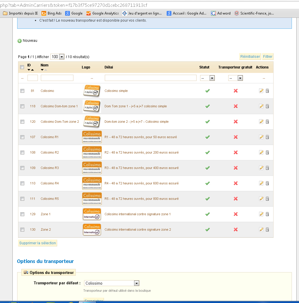

lechapelier Posted August 29, 2013 Author Share Posted August 29, 2013 Bonjour, J'utilise le barème colissimo professionnel fourni par la poste. Je ne sais pas ce que vous avez configuré sur votre site, une fois que vous avez la méthode, à vous d'adapter mais repartir de zero pour ne pas s’emmêler les pinceau peut être une solution. j'ai mis mon barème en téléchargeable. TARIFS-colissimo-Pro-2013.pdf Link to comment Share on other sites More sharing options...
Christian69 Posted August 29, 2013 Share Posted August 29, 2013 Hé bien merci, car celui la je ne l'avais pas Link to comment Share on other sites More sharing options...

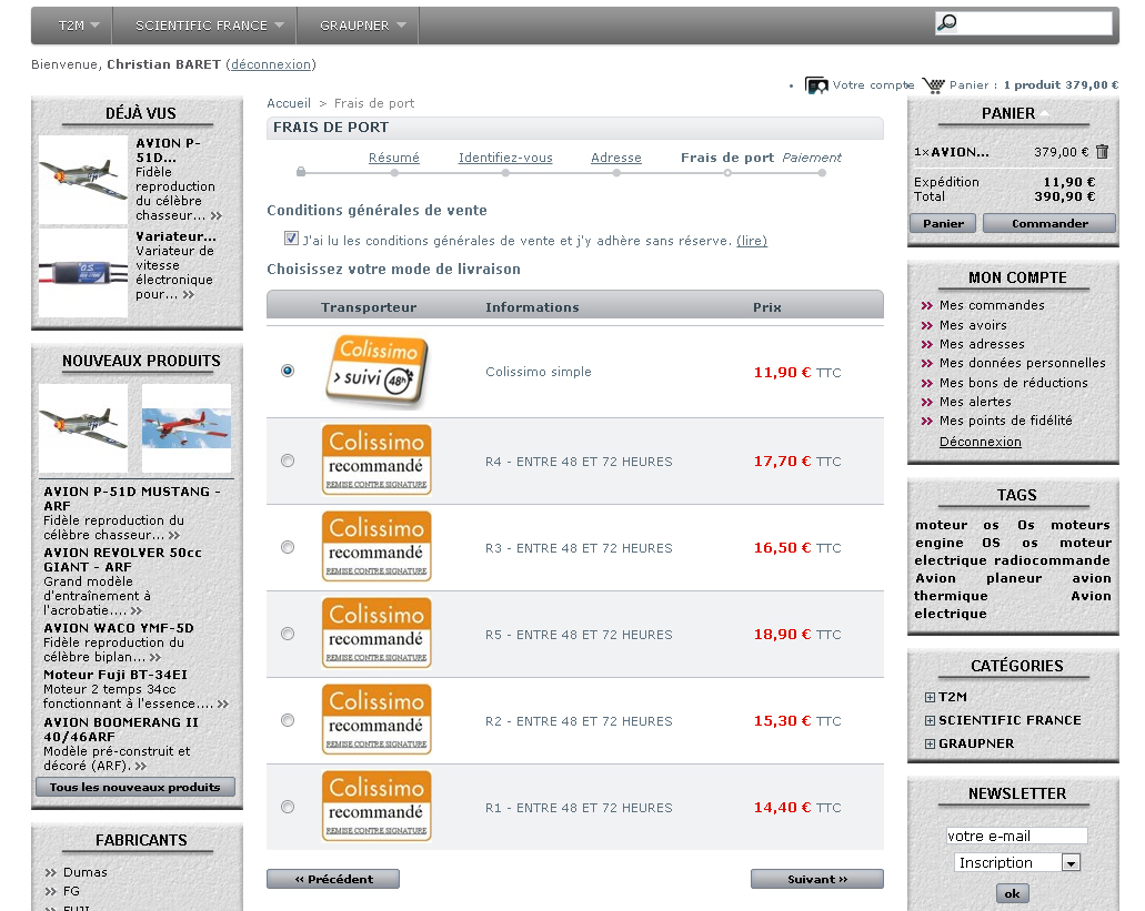

Christian69 Posted August 29, 2013 Share Posted August 29, 2013 Bien il me reste unpetit probleme. Sur la photo ci jointe mes colissimo recommandé ne s'affiche pas dans l'ordre alors qu'en back office, j'ai essaye avec les petite fleche de les mettre dans l'ordre ce qu'ils font d'ailleur, mais en front office pas moyen.. De l'aide svp merci Link to comment Share on other sites More sharing options...

lechapelier Posted August 31, 2013 Author Share Posted August 31, 2013 Bonjour, Il faut créer une zone France comme expliqué dans le tuto et lui attribuer des transporteurs spécifiques. pour que ça ne s'applique qu'à la France. Pas de support mp ou téléphone que les solutions soient disponibles pour tout le monde. Si vous ne vous en sortez pas, repartez de zero en suivant le tuto. Link to comment Share on other sites More sharing options...
Christian69 Posted August 31, 2013 Share Posted August 31, 2013 J'ai repris votre tuto, mais sauf erreur ou faite moi un copier coller de la section explique cela. Moi voila comment sont les choses. Photo 1 Ma fiche TRANSP ou il y a les fameux frais de port offerts a partir de: et en dessous vous avez mon principal transporteur COLISSIMO. Photo n2 La meme photo avec tous les autres transporteurs Photo N'3 Mes transporteurs quand je clic sur l'onglet TRANSPORTEUR Je m'excuse LECHAPELIER, j'ai imprime votre tuto, mais je ne vois pas comment parametrer les 150 de frais de port gratuit pour les autres transpoteur... Svp de l'aide . merci Link to comment Share on other sites More sharing options...
lechapelier Posted August 31, 2013 Author Share Posted August 31, 2013 (edited) Ha mon dieu. IL NE FAUT PAS METTRE DE MONTANT DANS "FRAIS DE PORT A PARTIR DE X €. Au tout début de l'introduction du topic: Prestashop a eu la drôle d’idée de proposer dans l’onglet transport un paramètre « frais de port offert à partir de X€ » qui définit un montant de commande pour bénéficier des frais de port offert mais qui s’applique pour toutes les destinations et pour tous les transporteurs, c’est ballot... Par logique il ne faut rien mettre sinon les fdp offerts à 150€ s'appliquent comme expliqué juste au dessus, il faut laisser zéro. Je vais rajouter une note plus explicite. Et je vois que vous utilisez les tranches de poids, pourtant j'ai bien précisé Configuration des tranches de prix et non de poids ce n'est pas pour rien car avec le poids ça ne marche pas, logique sinon il faudrait offrir les fdp à partir d'un poids ce qui ne rime à rien. Il faut bien lire le tuto et ne pas hésiter à le relire car c'est tout de même assez complexe quand c'est la première fois qu'on le configure. Edited August 31, 2013 by lechapelier (see edit history) Link to comment Share on other sites More sharing options...

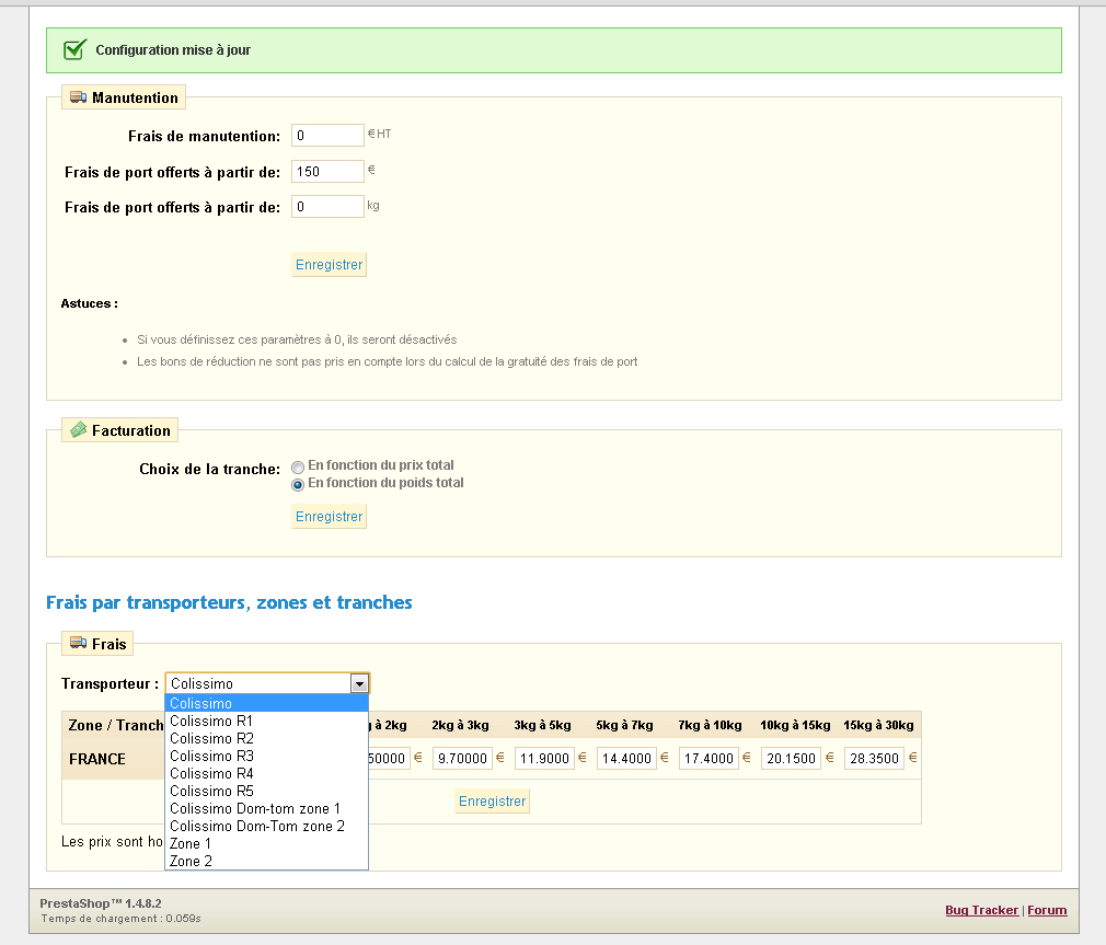

Christian69 Posted August 31, 2013 Share Posted August 31, 2013 Donc ce qui veux dire que dans TRANSP, puis TRANSPORTEUR il faut parametrer le transporteur en FONCTION DU PRIX TOTAL excat ???? ou Comportement par defaut Link to comment Share on other sites More sharing options...
Christian69 Posted August 31, 2013 Share Posted August 31, 2013 Je m'excuse mais il va falloir etre plus precis parce moi cela ne marche pas comme je le veux, j'ai viré les tranche de poids pour mettre un system comme le votre mais que dalle, c'est completement farfelue. Je viens de mettre les meme parametre que vous cela marche c'est sur mais la ou un client n'atteindra pas 150 euros et ou malgré tout son colis fera 5 kg, il va payer le prix d'un colis a 0.5 gr.....non je vois pas ou alors je suis bouché. Si il n'y a pas d'autre solution, j'ai vu qu'un gars avait fait un module pour cela, je crois que je vais peut etre investir. Si vous avez une réponse LECHAPELIER ou si je suis encore dans l'erreur dite le moi merci Link to comment Share on other sites More sharing options...
lechapelier Posted September 1, 2013 Author Share Posted September 1, 2013 (edited) Bonjour, En effet dans ce cas seul un module pourra répondre à vos attente car les poids ne sont pas pris en compte, tout est basé sur le prix de la commande. Edited September 1, 2013 by lechapelier (see edit history) Link to comment Share on other sites More sharing options...
