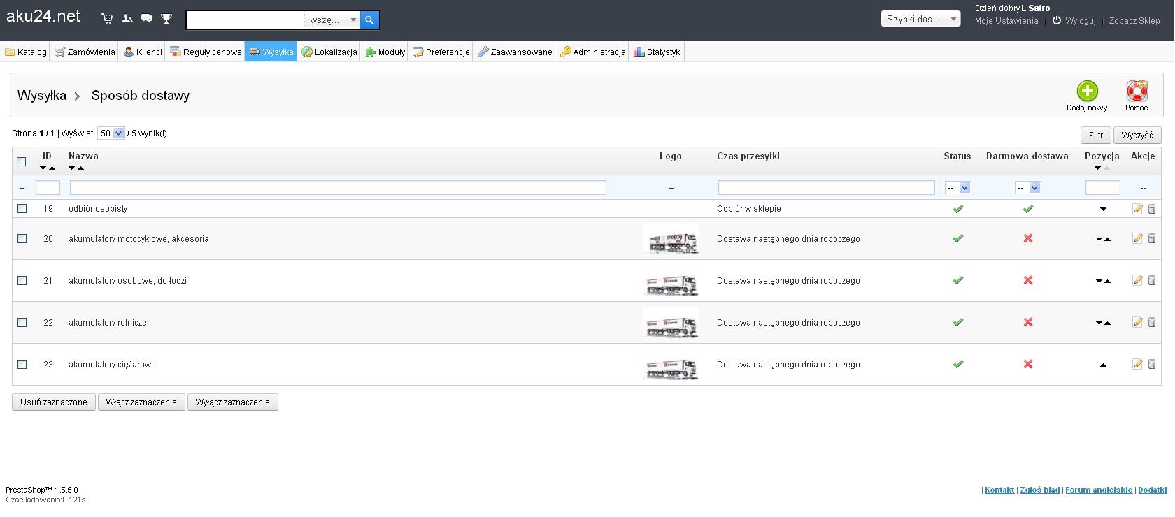

u mnie wyglada tak
widze ze nie tylko ja mam z tym problem
http://www.prestasho...alizar-el-pago/
Spróbuj wyczyścić przeglądarkę,.. ja po pierwszej aktualizacji w Chrome w ogóle nie miałem dostępu do sklepu. dostałem komunikat o niezgodnym ciastku "N", a na explorerze wszystko działało. Po wyczyszczeniu cookies wszystko wróciło do normy.
Nie pamiętam ale chyba po uaktualnieniu sklepu wyskakuje też komunikat o czyszczeniu pamięci..

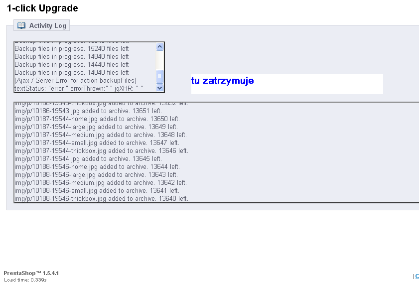

Witam. Aktualizowałem poprzez 1 -click. Wyskoczył taki oto error:
"[ERROR] SQL 1.5.5.0 1060 in ALTER TABLE `ps_log` ADD `id_employee` INT(10) UNSIGNED NULL DEFAULT NULL AFTER `object_id`: Duplicate column name 'id_employee'Warning detected during upgrade."
Co można z tym zrobić? Czym się zainteresować i jak naprawić? Sklep niby na 1 rzut oka działa ok.
Proszę o pomoc i przetłumaczenie tego na zrozumiały język.
Edited by kerami82 (see edit history)
  • 0
To jest raczej ostrzeżenie nie błąd, jak dobrze mi się wydaje dotyczy jakiegoś podwójnego wpisu w tabeli (ale mogę się mylić). Jak szperasz trochę w bazach to spróbuj to sprawdzić. W wersji 1.5.4.1 "lubiły" zduplikować się SHOP NAME i MAIL NAME było też o tym na tym forum wcześniej. W efekcie nie dało się zmienić nazwy ani maila sklepu - po usunięciu wpisu w bazie wracało do normy.
Radził bym znaleźć problem jeśli taki jest bo jak zazwyczaj bywa zaskoczy cię w najmniej odpowiednim momencie <_<
  • 0
polecenie ALTER TABLE w mysql oznacza "zmień tabelę", w przytoczonym przypadku mowa o tabeli ps_log. Polecenie próbuje dodać do tabeli pole id_employee. W wersji 1.5.4.1 i wcześniejszych pole to nie istniało, dopiero wersja 1.5.5 wprowadza id pracownika jako element tej tabeli.
Wygląda na to, że aktualizacja utworzyła to pole, po czym spróbowała ponownie je utworzyć. No i wywaliło błąd, bo nie da się utworzyć dwóch pól o tej samej nazwie.
