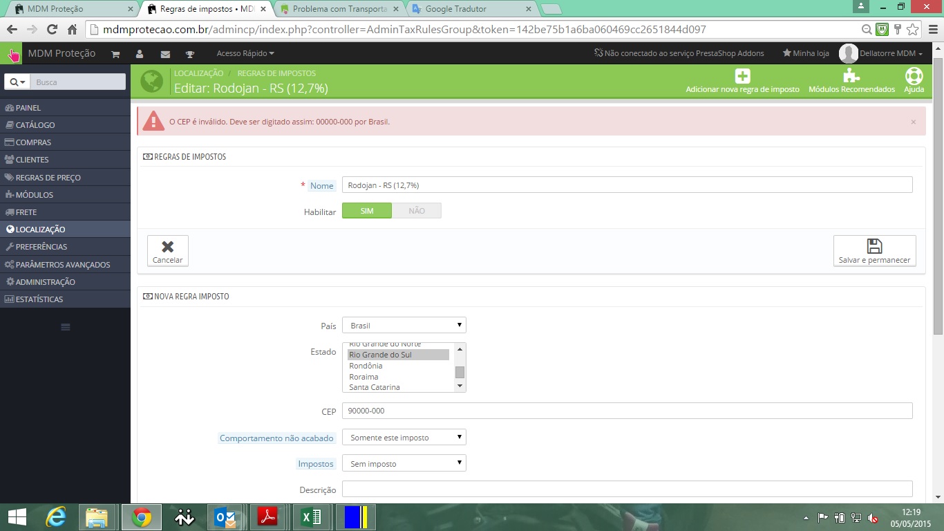

mdmprotecao Posted May 5, 2015 Share Posted May 5, 2015 Obrigado pela orientação. Preciso de alguma indicação de módulo para isso, vc pode me passar depois? Agora ocorreu um erro durante o cadastro de imposto, para que eu aplique à transportadora (referente aos percentuais de ICMS, Frete-Valor e outras taxas). Quando tentei adicionar uma regra de imposto o sistema dá erro conforme a imagem anexada, sendo que a descrição que fiz está correta, então penso que seja um bug do sistema. Observe o erro e observe como descrevi o Código Postal. CEP. Grato pela ajuda. Link to comment Share on other sites More sharing options...
