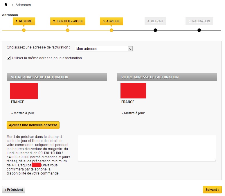

kelkel Posted August 26, 2013 Share Posted August 26, 2013 Bonjour à vous, On m'a demandé de modifier un site prestashop, mais étant débutant je galère pas mal. Ce site est celui d'un drive et lors de la commande il faut laisser les horraires auquels on veut passer chercher sa commande. Ce champs est un champs textarea qui ajoute un message à la commande. Ma cliente veut des listes de choix à la place de ce champs texte. J'ai trouvé un module à ajouter pour avoir ces champs, mais avant il me faut enlever le champs texte et c'est là où je bloque. Apres avoir cherché dans les paramètres et dans les configuration des modules je n'ai rien trouvé qui concerne ce champs, je penses qu'il a été ajouté via du dev mais je ne sais spas dans quel fichier chercher... A votre avis, dans quel fichier est ajouté ce champs ? Merci à vous Link to comment Share on other sites More sharing options...
Julien64 Posted August 26, 2013 Share Posted August 26, 2013 Bonjour, Ça m'a tout l'air d'être le fichier "order-address.tpl" 1 Link to comment Share on other sites More sharing options...
