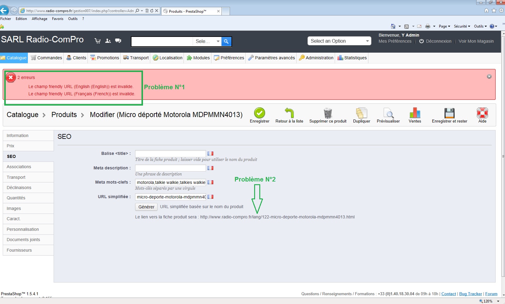

radiocompro Posted August 24, 2013 Share Posted August 24, 2013 (edited) Bonjour à tous, je rencontre un souci sur mon prestashop. J’ai installé le module SEO permettant de voir les pages qui sont bien propre et celle qui ne sont pas optimisées niveau référencement. Je rencontre plusieurs soucis -1 j'essaye de modifier certains produits, mais je ne peux vraiment rien faire, j'ai le message suivant qui s'affiche : Le champ friendly URL (English (English)) est invalide. Le champ friendly URL (Français (French)) est invalide. Quand je regarde sur la back office, onglet "information" Nom du produit, celui-ci possède des accents. (Micro déporté Motorola MDPMMN4013) Quand je vais dans l'onglet SEO et que je regarde l'onglet balise<title> c'est vide. Si j'essaye de remplir et de valider j'ai le message d'erreur qui s'affiche. Lorsque je regarde dans la case URL simplifiée, j'ai l'url proposé avec les accents, mais si je clique sur Générer, l'URL créée ce modifie sans accent, en revanche, dès que je veux valider, rebelote, j'ai le message d'erreur qui s'affiche à nouveau. -2 je me rends compte également d'un autre détail (grave)?? quand je suis sur mon back office et que je regarde les url affichées sous l'onglet URL Simplifiée, j'ai par exemple ceci : http://www.radio-com...mdpmmn4013.html (il y a le mot /lang/) alors que si je regarde ce produit en direct sur mon site, j'ai ceci : http://www.radio-com...mdpmmn4013.html (le mot /lang/) n'y est pas... Ma question est : d'où peut venir le problème N°1 et qu'est- ce que le mot lang, vient faire la? Voir photo jointe pour les 2 soucis rencontrés Dans l'attente de vous lire Cordialement Edit N°1 : pour info, j'ai modifié une centaine de produit déjà, et je viens de me rendre compte (pour le /lang/) que maintenant, j'ai encore pleins de produits à modifer, changement de nom, description... je n'ose plus toucher... Edited August 24, 2013 by radiocompro (see edit history) Link to comment Share on other sites More sharing options...
Julien64 Posted August 26, 2013 Share Posted August 26, 2013 Bonjour, Je ne connais pas ce module mais pour votre 2e problème je pense que le terme "lang" est juste la pour vous faire comprendre que l'URL sera de la forme décrite mais que "lang" sera remplacé par le code de la langue en question ("fr", "en" etc...). A confirmer par quelqu'un qui connait ce module ou demandez directement au développeur du module à qui vous l'avez acheté mais à mon avis il n'y a aucun soucis Pour votre 1er soucis est ce qu'en mettant un terme tout simple dans les friendly urls FR et EN vous avez toujours ce bug? Link to comment Share on other sites More sharing options...
radiocompro Posted August 26, 2013 Author Share Posted August 26, 2013 Bonjour merci de votre réponse. oui meme si j'essaye de modifier avec un mot simple je peux rien sauvegarder... cordialement Link to comment Share on other sites More sharing options...
Julien64 Posted August 26, 2013 Share Posted August 26, 2013 Le mieux est de voir directement avec le vendeur du module alors, il doit y avoir un bug. Peut être en réinstallant le module... Link to comment Share on other sites More sharing options...
