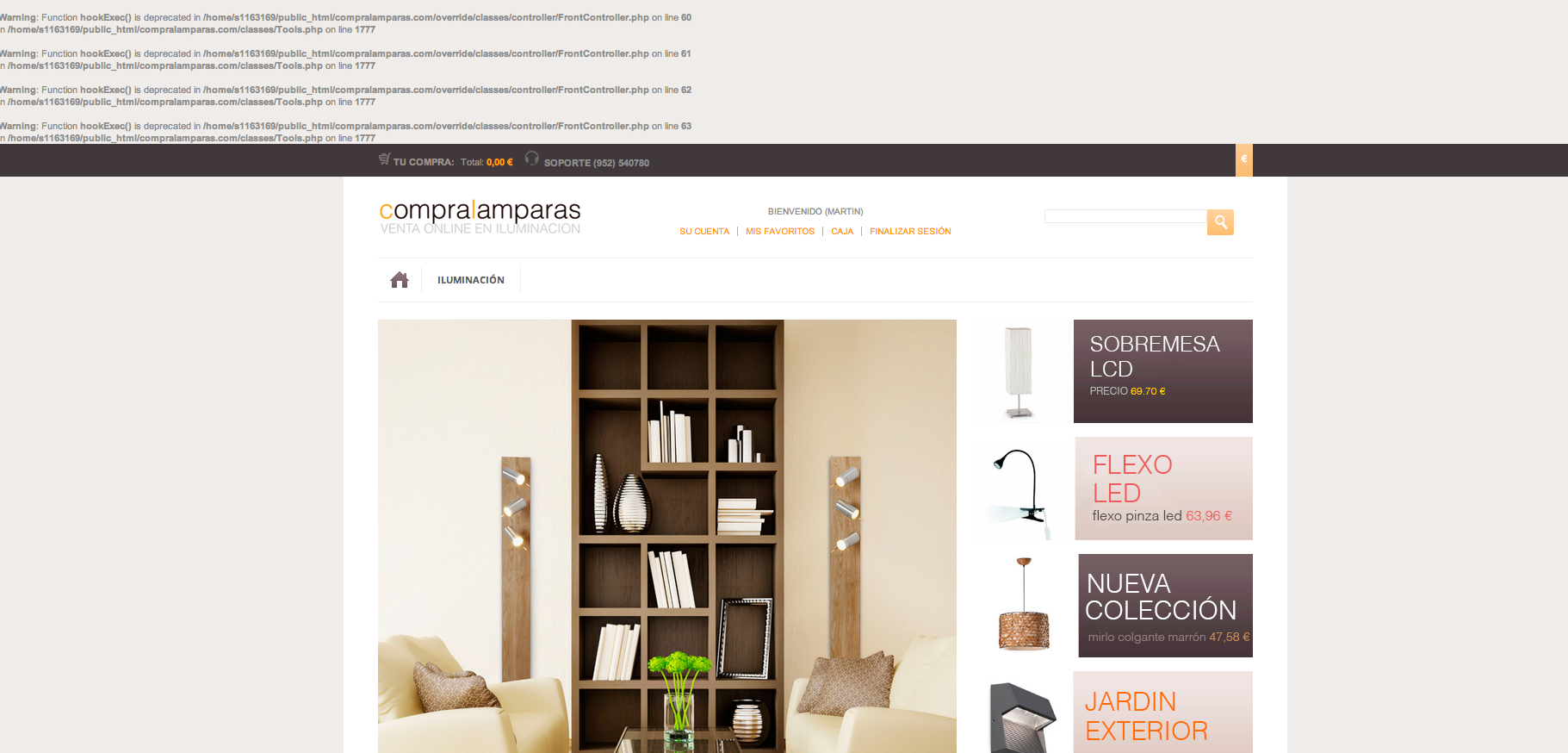

jmmartinnu Posted August 25, 2013 Author Share Posted August 25, 2013 Sale estos warning que te adjunto. Me dice que hay una función que está deprecated. Aver si podemos solucionar esto que es lo ultimo que me queda gracias! Link to comment Share on other sites More sharing options...
jmmartinnu Posted August 25, 2013 Author Share Posted August 25, 2013 Warnings: Link to comment Share on other sites More sharing options...
nadie Posted August 25, 2013 Share Posted August 25, 2013 Warnings: Ok, (Ahora si se ve, pero antes no se veia nada xD) Pegame el contenido del fichero: /override/classes/controller/FrontController.php (Si quieres renombralo por el momento, tipo: FrontController.php_old, pero quiero ver que es lo que ahi, no sea que lo estuvieras usando antes el override para algo) Link to comment Share on other sites More sharing options...

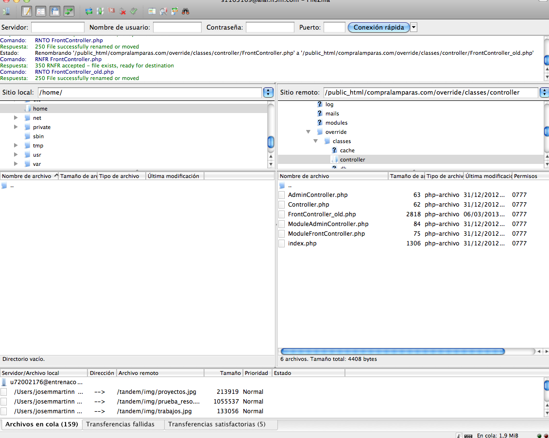

nadie Posted August 25, 2013 Share Posted August 25, 2013 Adjuntame una imagen para que veas si has renombrado el fichero que te he dicho u no. (Recuerda que el fichero esta en dos rutas, te he comentado renombrar solo el que se encuentra dentro del override) Saludos, Link to comment Share on other sites More sharing options...
nadie Posted August 25, 2013 Share Posted August 25, 2013 ¿Por cierto donde esta el contenido del fichero: /override/classes/controller/FrontController.php que te pedi en su momento? (No lo veo) Link to comment Share on other sites More sharing options...
jmmartinnu Posted August 25, 2013 Author Share Posted August 25, 2013 (edited) Adjunto captura: Edited August 25, 2013 by jmmartinnu (see edit history) Link to comment Share on other sites More sharing options...
