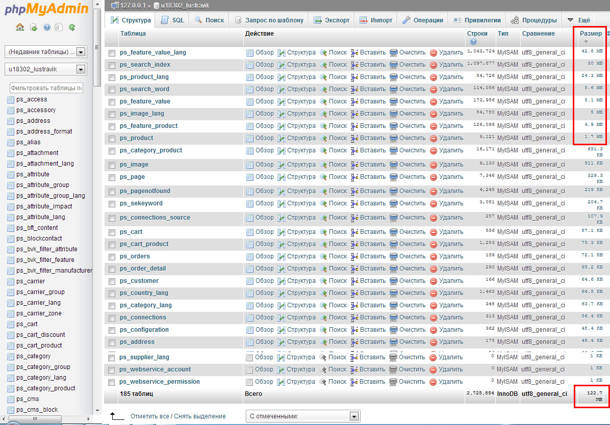

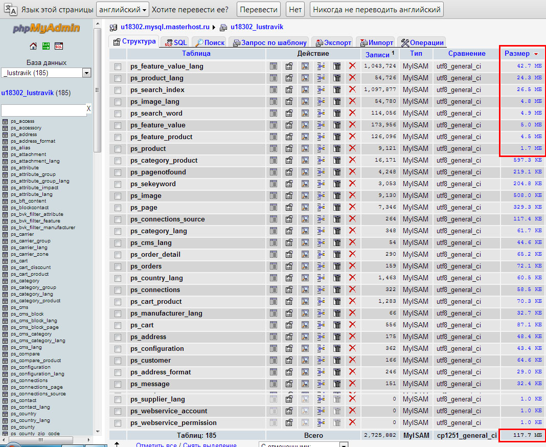

lightman Posted August 28, 2013 Author Share Posted August 28, 2013 Сегодня обнаружил непонятную для меня вещь (возможно после установки позавчера и запуска модуля многоуровневой фильтрации). База сегодня с утра на глазах стала уменьшаться и в течении часа похудела сама по себе на 7-мь мегабайт что это можете быть? хостер заявляет что отношения к этому не имеет! престашоп сам чтобы оптимизируется? Link to comment Share on other sites More sharing options...

Kerm Posted August 29, 2013 Share Posted August 29, 2013 С чем с с таким? где по твоему инфа о товарах хорониться? добавил или удалил товары и естественно и из базы товар удалился и все что с ним было связано включая поисковый индекс.. Link to comment Share on other sites More sharing options...
lightman Posted August 29, 2013 Author Share Posted August 29, 2013 ничего не удалялось и ничего с базой не делалось в том то и дело Link to comment Share on other sites More sharing options...
Kerm Posted August 30, 2013 Share Posted August 30, 2013 (edited) ну прям научная фантастика! Говорю тебе что на одном скрине больше информации, на другом меньше...не обращай внимание на то сколько у тебя бд весит, вообще я вот на jino.ru плачу 200р в месяц и у меня 4гб под базу данных веделено, я не понимаю кто тебя там пытается на бабло развести из-за того что у тебя база чуть более 100мб весит.. Судя по скринам это даже два разных сервера (или версии phpmyadmin) Edited August 30, 2013 by Kerm (see edit history) Link to comment Share on other sites More sharing options...
